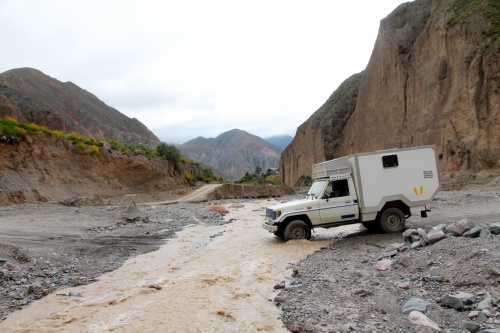

Merci pour les nouvelles, je suis allé voir sur son blog ... Arrrrrrrrrrgh que vois je ?
Mon bô ZigZag.Cruiser les pieds dans l'eau froide et boueuse de la piste d'Iruya ..
