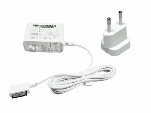

Le sujet : comment transformer du 12V en 12V ?
En clair, ma tablette PC Acer Iconia W510 a un chargeur 220v avec une sortie vers la tablette en 12V (je sais, ce n'est pas habituel qu'une tablette ait une entrée 12V), la prise n'est pas standard. C'est ça :
Il n'existe aucune prise allume-cigare sur le marché.
Peut-on, sans risque, couper le fil et le raccorder à une prise allume-cigare ? Comment ne pas faire d'erreur au niveau du plus et du moins, que se passera t-il si le voltage monte à 14 par exemple ?
Sinon, il reste la solution du convertisseur, mais transformer du 12 en 220 pour le retransformer en 12, ça parait idiot, non ?

Le mien est sous Windows. Je vais utiliser un convertisseur, par sécurité.

Re: alim PC en 12v
Message par nomades »
Je reviens sur ce post... Finalement, j'ai acheté une deuxième prise 220v pour mon Acer. Mon GPS étant en 12V lui aussi, j'ai acheté une 2e alim 12V pour lui. J'ai coupé les 2 alimentations et j'ai raccordé le câble côté allume-cigare du GPS (entrée 12/24 et sortie régulée en 12) à mon câble Acer côté entrée Acer. Le seul risque était de confondre le plus et le moins mais les fils étaient bien identifiés. Ca fonctionne nickel depuis un an.
On a presque tout en 12 maintenant : il ne reste que le chargeur de batterie de l'appareil photo, mais on se dépanne avec le convertisseur et on a 2 batteries.
