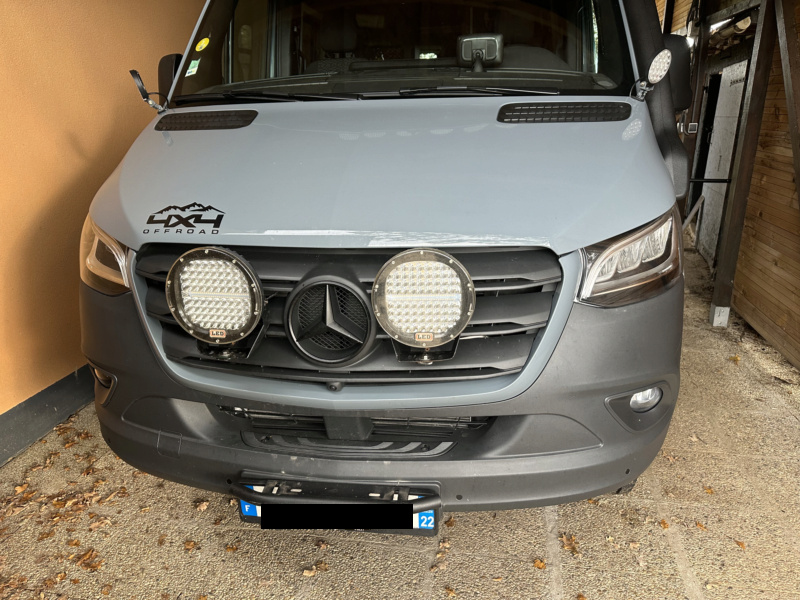

J'ai repris les travaux d'aménagement extérieur
Fabrication et pose des supports et des Maxxtrak
J'ai remonté les LP au niveau de la calandre car dans certains cas le système 360 les détectaient et mettaient le véhicule en sécurité
Pose de feux de bivouacs
Pose d'un snorkel

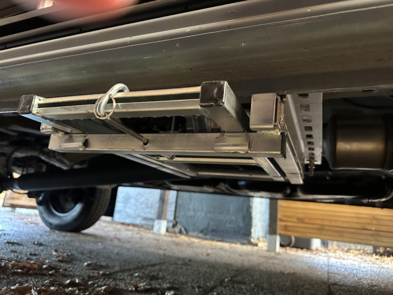

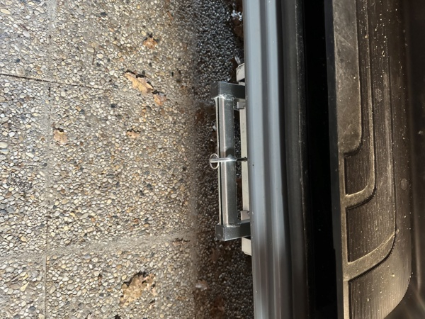

Il me reste la fabrication d'un marche pieds escamotable au niveau de la porte latérale et de faire une sortie de gaz extérieur pour la planche et la prépa 4x4

C'est quoi la petite barre au dessus de la plaque d'imat à l'avant ?

Pas mal mais madame ne voulait pas de truc qui reste à l'intérieur
j'ai hésité a faire un marche pied de ce type mais je suis plus parti sur un marche pied type échelle rétractable sous le châssis un peu comme ce qui ce fait sur les PL
J'ai enfin trouvé ce que je cherchais depuis un moment je pense attaquer ca semaine prochaine

Réalisation d'un marche pied

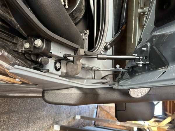

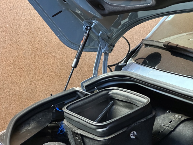

Pose de vernis de capot car j'en avais marre de galérer pour mettre la tringle du capot

C'est vrai qu'il est lourd le capot du sprinter , le vérins sont ils facile a poser il y a les fixations prévues ?
Et ou les a tu trouvé , je suppose qu'il en faut un de chaque côté ?
vr6man
Messages : 728
Message par vr6man »
oui aucune modification juste le retrait de la tige de retenu du capot pas de trou à effectuer
oui le kit comprends les 2 verrins, j'ai pris la version noir
tout est livré dans le kit
https://fr.aliexpress.com/item/10050051 ... pt=glo2fra
franchement je regrette pas

ce kit permet juste de maintenir ouvert le capot sans la petite tige que tu dois mettre pour pas que le capot ne tombe sur la tête
si tu veux aller dans ce sens de plus c'est 2 verrins sont 2 sécurité éviter que le capot se retourne vers le pare-brise

Jacques je ne comprends pas trop non plus , le système de verrouillage du capot reste actif m^me si ce sont des vérins qui aide a l'ouverture . j'avais des vérins sur mon T6 et le capot ne c'est jamais ouvert.
