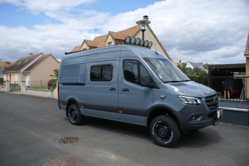

vr6man, tu vois que ça passe les pneus en 235x 85 16 et en plus de la bonne "gueule " générale tu gagnes de la hauteur au talon du pneu, c'est plus confortable.
235x85% = 199.75 mm
225x75% =168.75 mm
tu gagnes 31 mm sous le pont !
J'ai 10% de moins sur la vitesse compteur / à la vitesse GPS
Je corrige de - 10% la consommation affichée pour avoir la conso réelle.

oui Jacques je te remercie c'est grâce a toi et tes mesures que j'ai franchi le pas plutôt que de passer sur du 245

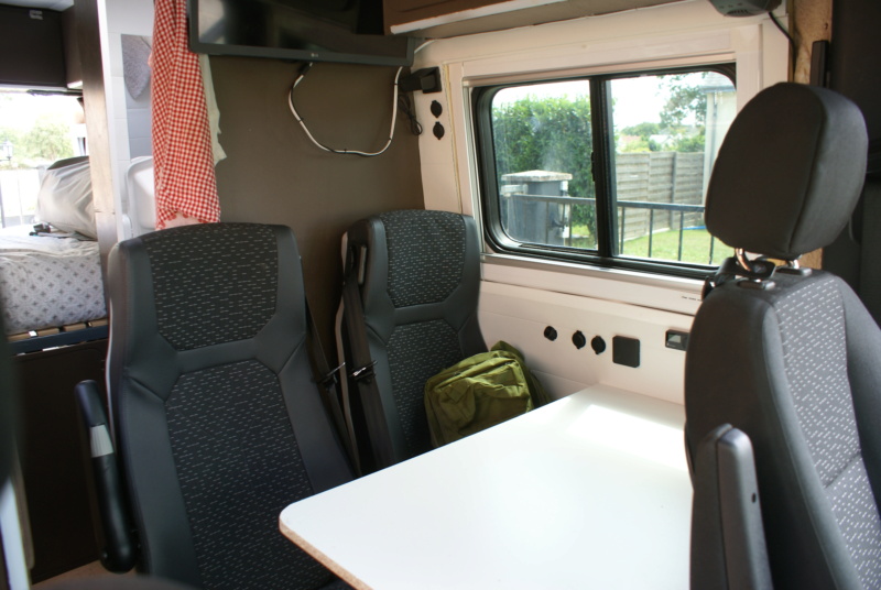

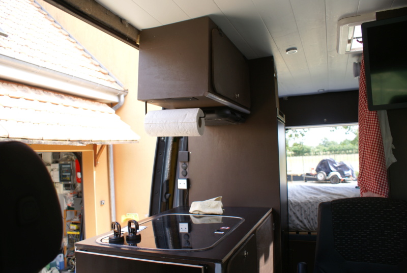

@vr6man, Tu as un plan de travail qui se déplie sur la porte coulissante, cela n'est pas autorisé pour le VASP caravane. Ça peut valoir le coup de ne pas laisser la partie qui se remonte quand tu croiseras Qualigaz ou la DREAL. Ça doit être seulement quelques vis à retirer, autant ne pas l'avoir lors du contrôle.
12.1.7 Plans de travail
Aucun plan de travail ne doit s’ouvrir vers une issue de secours de manière à l’obstruer ou à réduire l’ouverture libre d’obstacles.
Ford Transit L4H3 4x4 de 2018
trendstone
Messages : 299
Enregistré le : sam. 24 oct. 2020 09:49
Message par trendstone »
la tablette du plan de travail hymer est amovible , c'est sans doute pour cette raison
vr6man
Messages : 728
Message par vr6man »
Sur mon font vendome j'ai la meme tablette que celle que j'ai posée mais merci de l'info j'ai 4 vis à enlever ca sera retiré pour la visite VASP
MikriKala
Messages : 550
Message par MikriKala »
Les constructeurs ont leur solution "passe-droit": les tablettes sont amovibles, les réservoirs ne doivent contenir que 20L d'eau en roulant, tout ça tout ça ;)

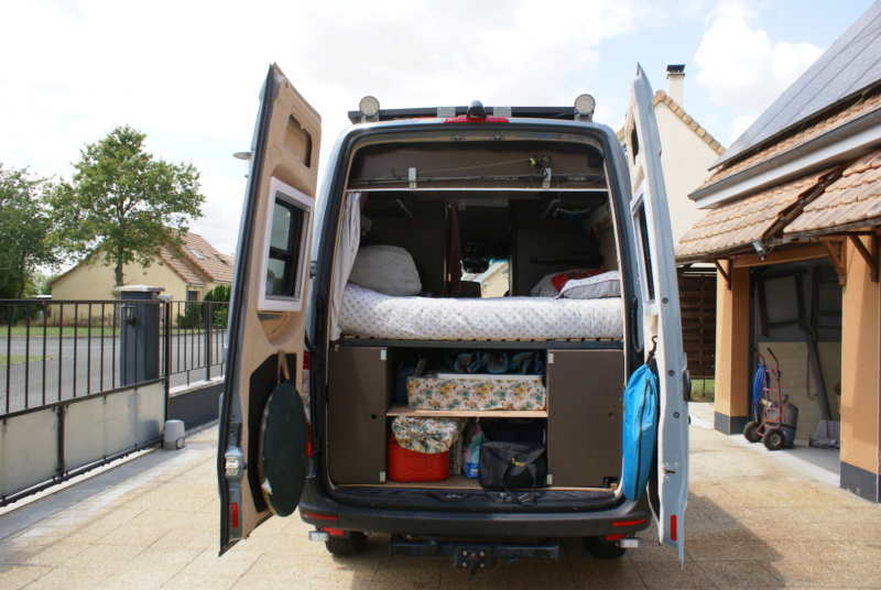

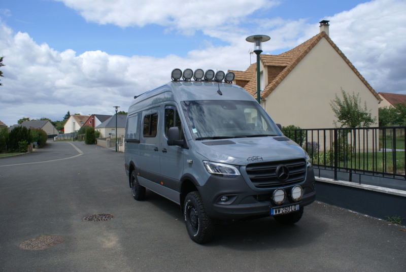

Voila après 2 mois de travail acharné 7/7 j'ai tenu notre objectif, le camion est pas fini au niveau des finitions il me restera a revoir le meuble de cuisine car trop large en rentrant de congés et a attaquer la prépa off road et surtout la pose de la 3eme lame AR car on voit bien qu'il est plus assis sur l'Ar malgré l'option suspension renforcé et route dégradée
Départ à 17h00 pour les vacances
