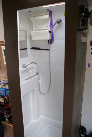

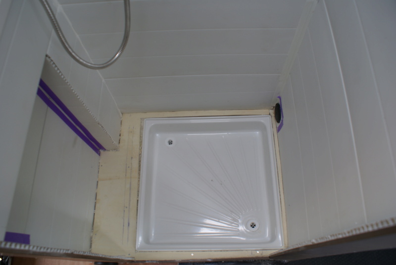

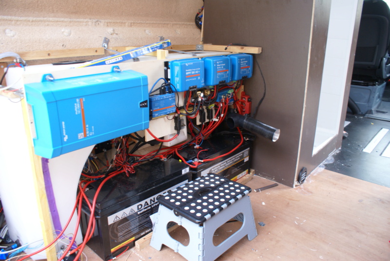

J'avance sur le câblage électrique

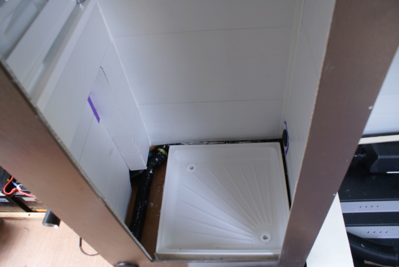

La SDB en phase terminal avec le circuit de distribution du chauffage sous le CP j'ai mis un gel goal afin d'étanchéfier le tout
Pose des 2 autres panneaux solaire

Le câblage électrique est fini et tout fonctionne du premier coup, en espérant que cela soit la meme chose pour la plomberie
La pose des panneaux solaire est fini, j 'ai rajouté 2 feux de travail leds pour les phases de recul de nuit
La fenêtre de la porte latéral est enfin arrivée et posée
Pose du coffre technique coté conducteur

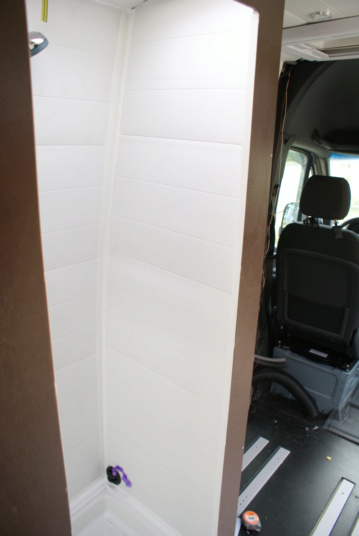

F83Eric
Messages : 184
Enregistré le : mar. 13 avr. 2021 11:02
Localisation : Var
Message par F83Eric »
Toujours impressionnant.
Tu as utilisé quoi pour tes parois de la douche ?
vr6man
Messages : 728
Message par vr6man »
Salutr
Le meme lambris PVC que le reste du véhicule, franchement ca a été assez compliqué tout tou rentrer et faire passer

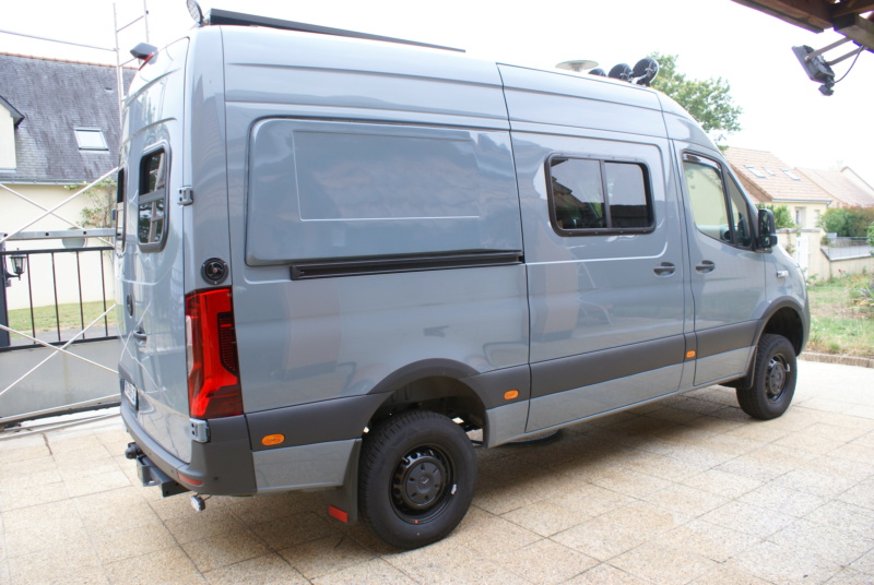

Montage de 6 pneus BF en 235/85/16, ca passe avec les jantes d'origine en ET54
Les pneus hiver en 225 seront utilisés pour aller au sport d'hiver ou pour le CT

vr6man a écrit : mar. 4 juil. 2023 12:02 Le meme lambris PVC que le reste du véhicule, franchement ca a été assez compliqué tout tou rentrer et faire passer
Ok, il me semblait voir sur une photo un panneau type alvéolaire, c'est le lambris coupé qui est cloisonné comme cela ?
vr6man
Messages : 728
Oui en coupe il est alveole c est du lambris fait pour isoler

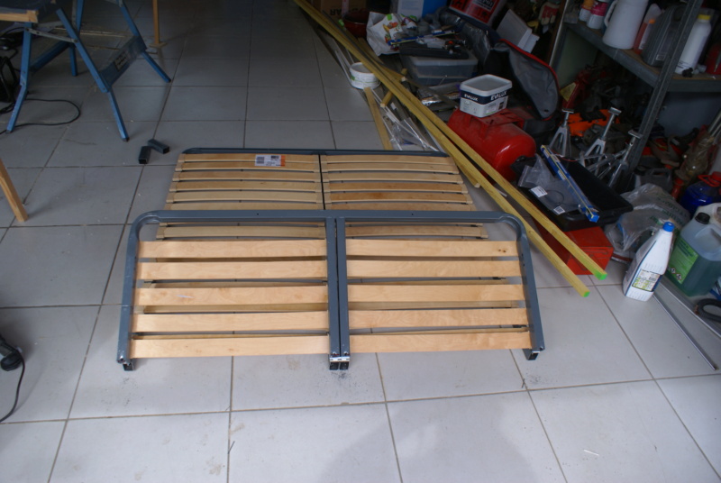

Le meuble de cuisine est fini, et en peinture il sera reposé demain
J'attaque la partie nuit avec la modification d'un sommier (mise a la taille et pose de charnieres

origine 225/75/16
BF 235/85/16
vr6man
Messages : 728
Petit retour j'ai fait 50 kms avec les BF
Ils sont pas plus bruyant que les pneus hiver continental
Par contre je consomme 0,5 litres de plus le véhicule en vitesse stabilisée fais 11 litres
Du coup la vitesse est faussé de 5 à 8 km/H environ
A 80 km/h compteur je suis à 86 GPS pas bien grave je roule avec le GPS ou coyote
Voila une photo pour se rendre mieux compte de la hauteur du véhicule il faut que je l'équipe de marche pied car la marche est haute
