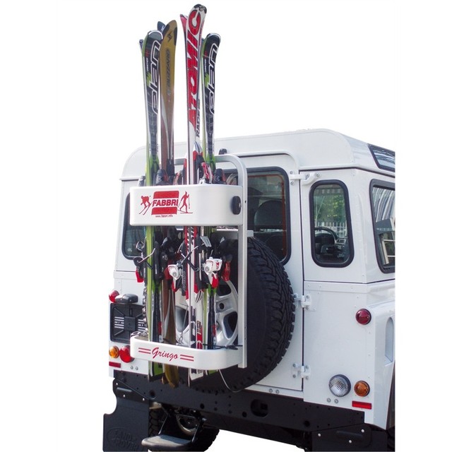

Pour le porte ski, j'utilise çà sur la roue de secours sur support N4 : ( il y en a toujours sur LBC )
