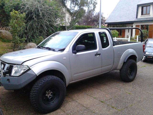

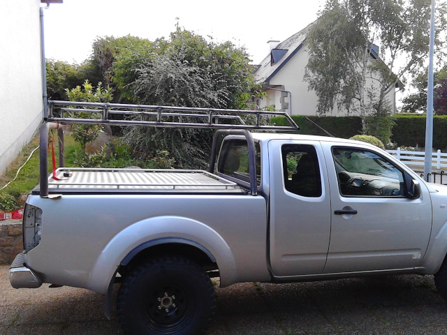

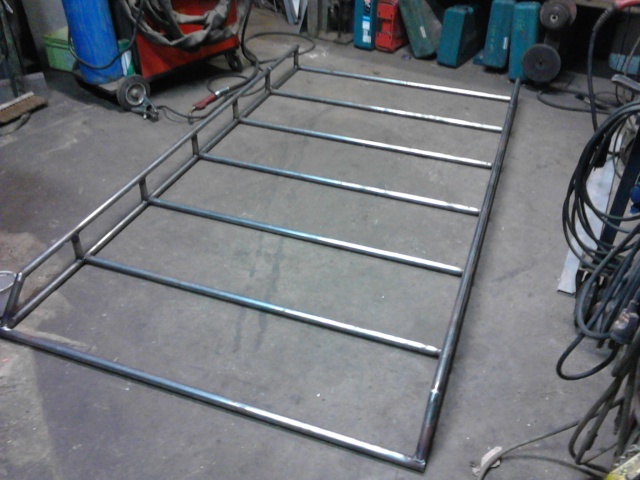

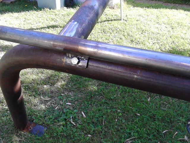

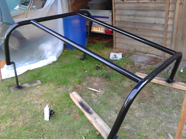

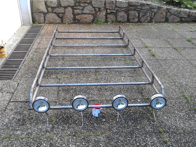

bon ca n'a rien a voir avec les céllules, mais si ca peut en inspirer certain, voici l'arceau cage et la galerie que j'ai fabriqué sur mon navara. la galerie est en tube de 30 et l'arceau en tube de 60mm.

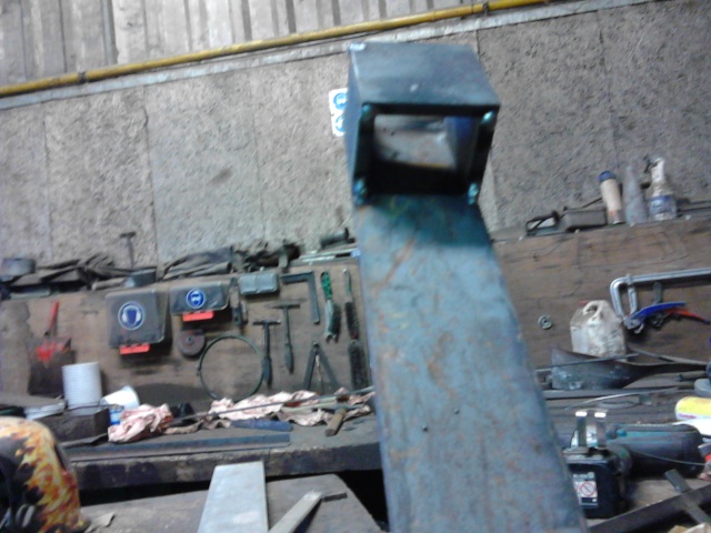

première étape, la découpe des gueules de loup, j'utilise un logiciel tout simple, on rentre le diametre des tube, épaisseur et l'angle souhaité, et ca imprime directement le tracé de la découpe a l'échelle.

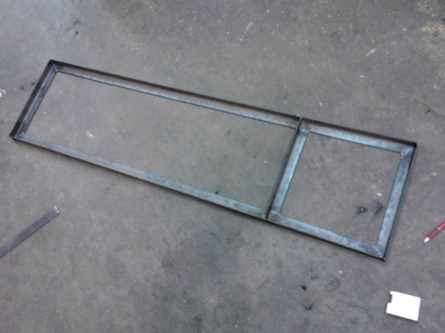

ensuite le soudage de la base de la galerie, au MIG,
et les coté de la galerie

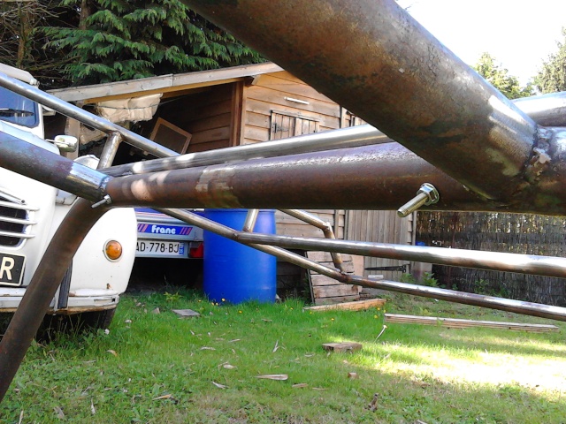

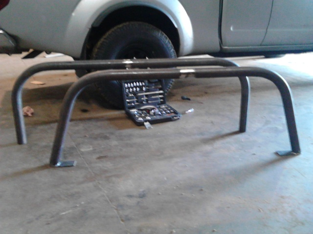

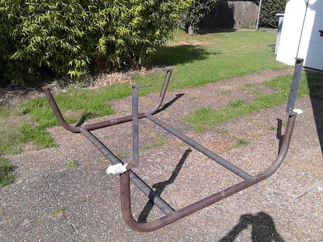

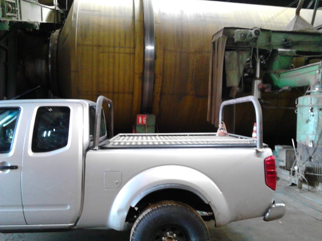

après un peut de mal pour trouver une ceintreuse suffisemment costo pour ceintrer les tubes des arceau, j'attaque le ceintrage, d'ailleur pas évident la première fois d'obtenir le bon écart entre les deux angles, un des arceau était trop court de 4cm, j'ai donc coupé au centre pour re souder les 4cm manquant, et l'autre était trop long de 2cm, donc meme opération mais pour lui retirer 2cm...

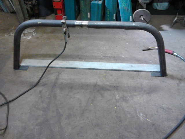

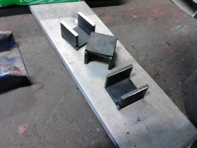

soudage des fixation

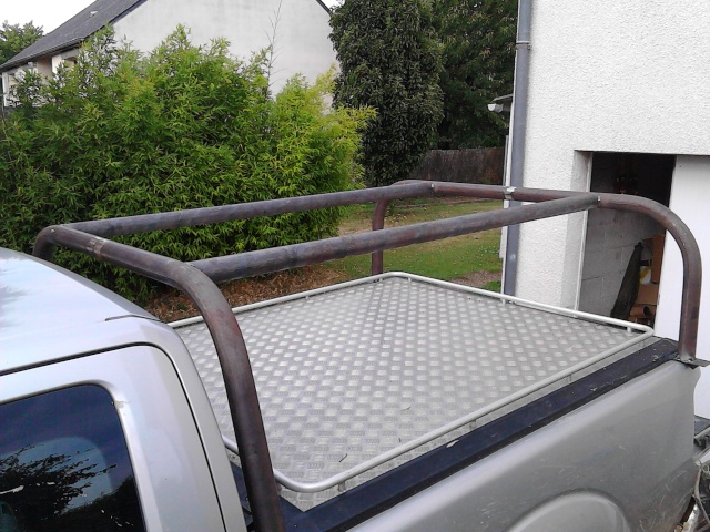

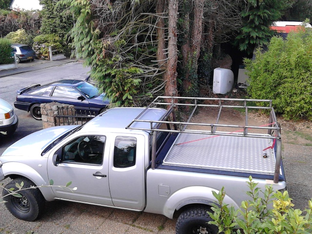

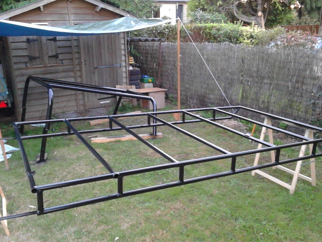

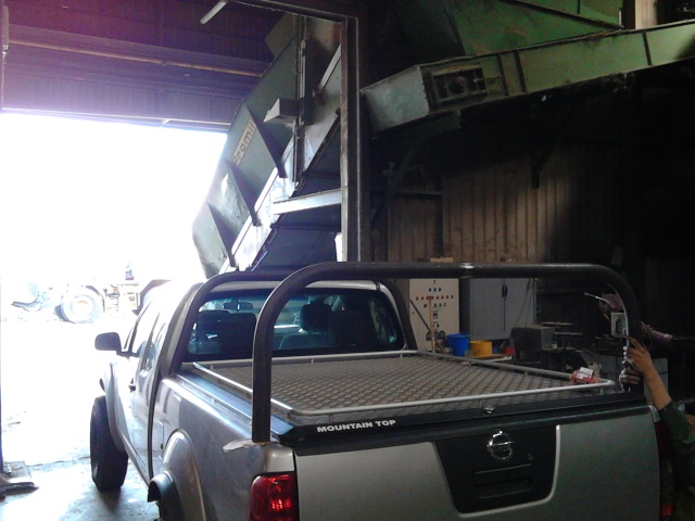

puis premier éssai a blanc, et la elle parrait ridicule...
du coup j'ai ralongé de 40cm
ensuite c'est au tour des pattes de fixation arrière, et de relier les deux arceau

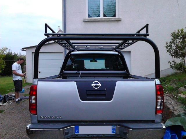

vient les fixation de la galerie, et du feux de travail
et la peinture

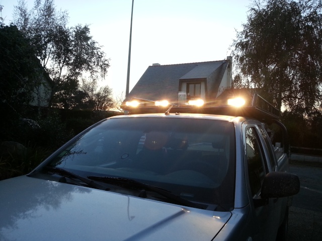

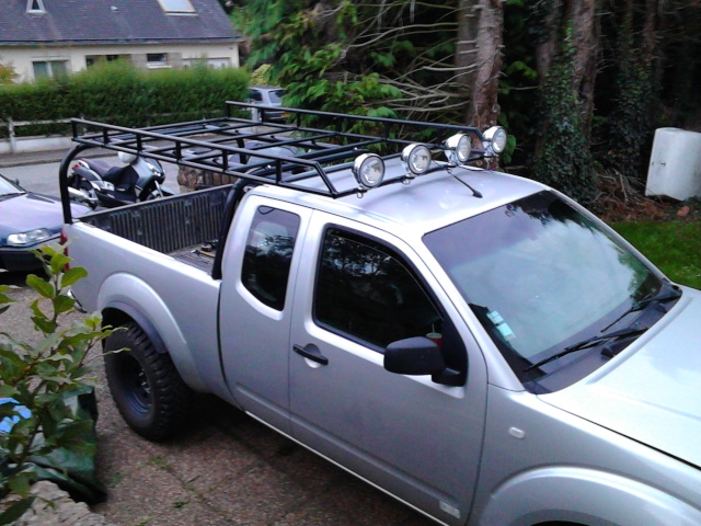

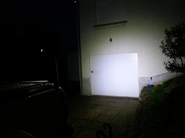

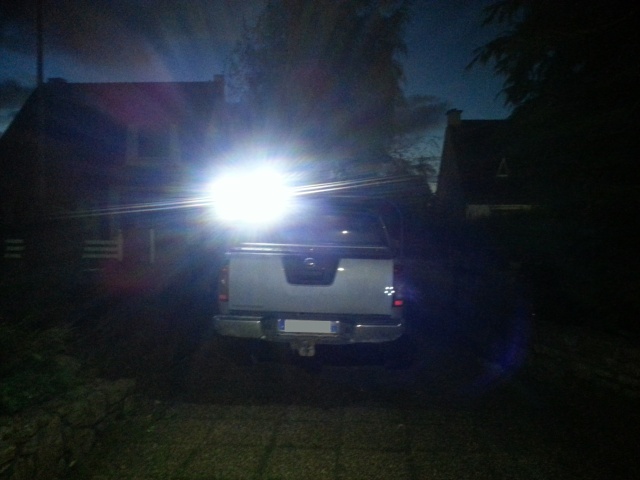

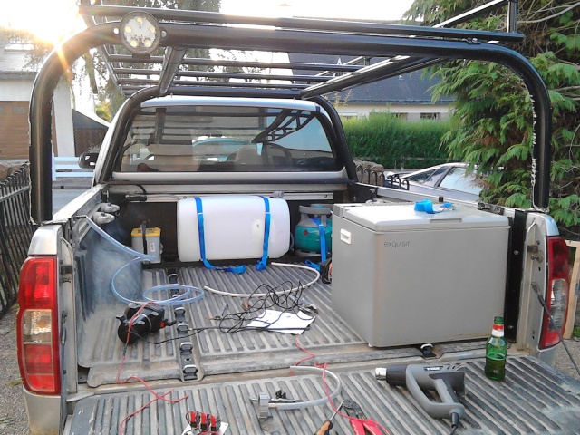

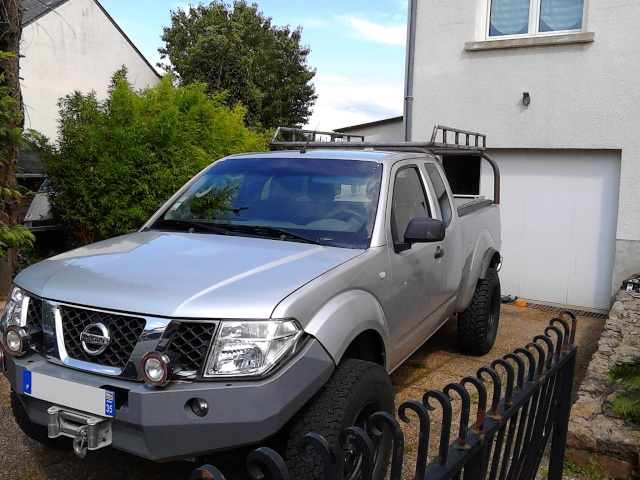

au final j'ai changé les longues portées de la galerie par des HELLA FF75, et voici ce que ca donne

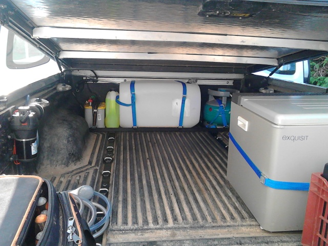

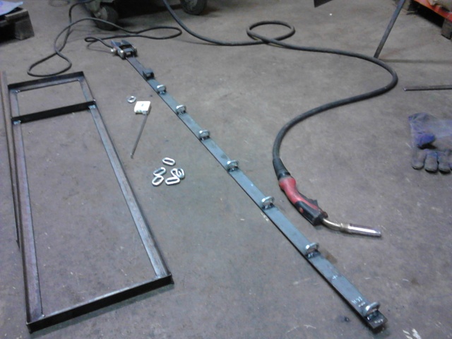

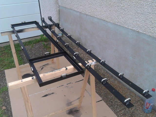

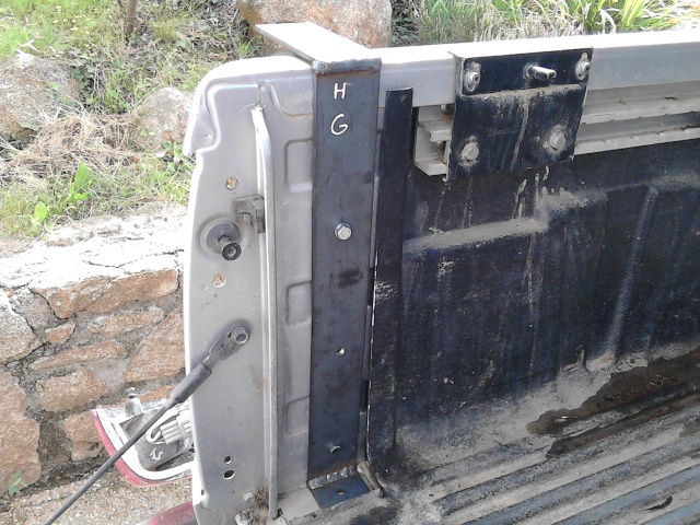

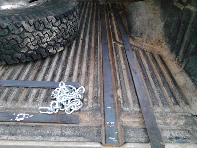

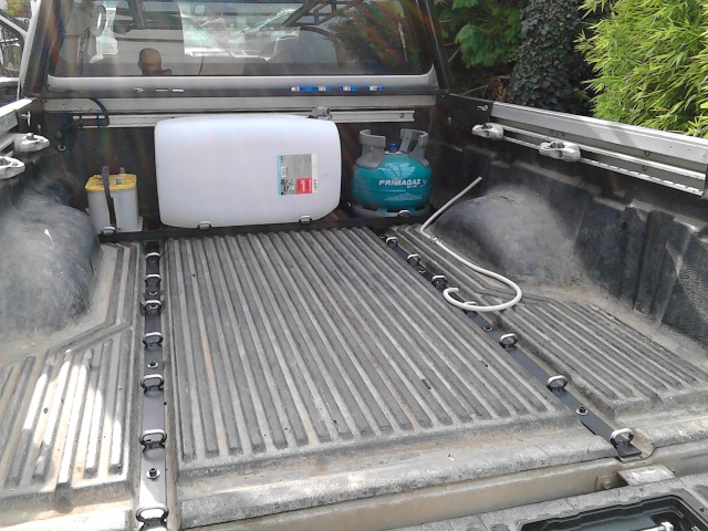

et quand a l'aménagement de la benne, il existe des rails en fond de benne pour arrimer des caisse ou autres, mais a un prix exorbitant... j'ai donc décidé de m'en fabriquer, a l'aide de fers plats, et de maillons de chaine, le tout fixé sur les point de fixation prévue d'origine pour les rail, de plus en fond de benne j'ai rajouté un petit battis en cornières, lui aussi démontable, pour accueillir la bouteille de gaz, la réserve d'eau et la batterie.
