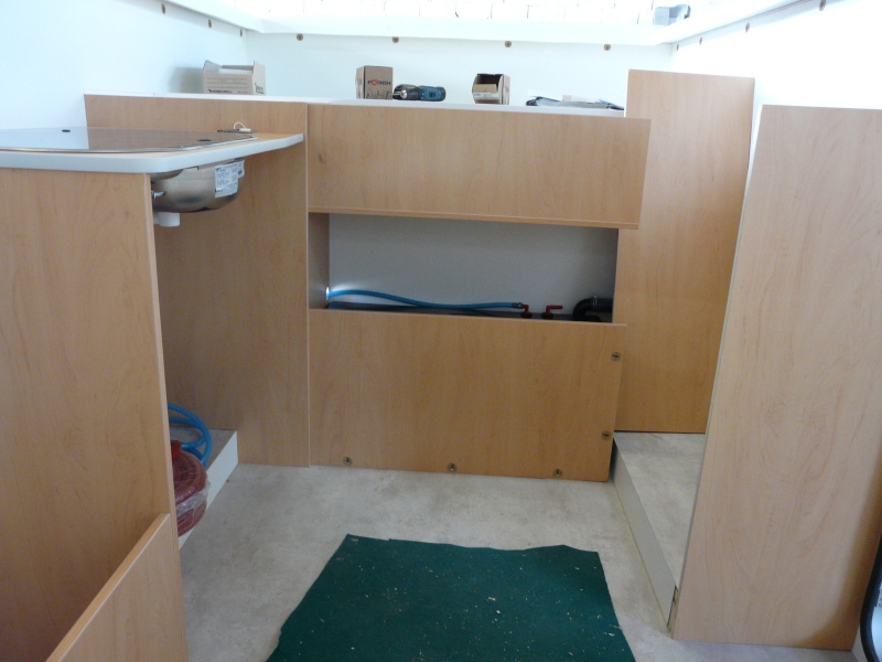

Voici quelques photos aprés ma visite à l'atelier de la dakar +.
Cela est un exemple d'aménagement que nous avons choisi en fonction de notre façon et de nos habitudes de voyage. Le gros avantage de ce genre de produit c'est la souplesse de réalisation qui permet d'avoir ce qui correspond le mieux au cahier des charges que chacun se fixe.
Par rapport à d'autre Dakar+ dans la benne que j'ai visité, je trouve que celle sur plateau donne plus d'espace de rangement, la porte latérale offre des agencements intérieur différent avec un espace un peu plus grand.
Voila maintenant on attend de pouvoir l'essayer....

Merci pour les photos de ta cellule en cours de construction, elle va être assez basse à voir la capucine. Vu la hauteur de la plaque de cuisson, le toit se leve t-il sur toute la surface comme sur les Dynamis?

Bonjour Raymond et tout le monde!
j'étais de passage chez Atlas mardi pour voir cette cellule, dommage, on s'est raté de très peu avec Raymond, à 1h30 près, on se faisait un raout le soir...mais j'étais déjà dans le Vercors.
Oui je confirme, super aménagement intérieur, c'est surprenant!!
elle était moins avancée la veille.
les meubles sont hauts afin de gagner du volume de rangement et cet énorme placard avant est vraiment bien!
@ manard: c'est une dakar+ normal avec le toit articulé à l'avant
local technique extérieur
avec des choix comme le chauffe eau 6L en 12V, il fonctionne quand tu roules :super: et comme on roule beaucoup, çà m’intéresse bien!
elle va être très bien équilibré cette cellule, pas de poids à l'arrière, tout est bien regroupé vers l'avant
Par contre Raymond, échelle pour aller au lit?
Moi j'aurais bien vu le frigo à droite en rentrant afin qu'il soit accessible de dehors également car le problème de ces cellules à toit relevable c'est des fois.... le toit relevable!
Exemple, tu fais tes courses, tu arrives sur le parking avec et là pour ranger la bidoche et autres au froid, ben tu cours à quatre pattes jusqu'au frigo ou tu relèves le toit à chaque fois.
mais la dinette à l'arrière c'est top :super: :super:

Non elle ne se lève que sur la partie arrière, mais suffisamment pour tenir debout devant la partie cuisson, enfin pour nous qui ne sommes pas des basketteurs !!
Le choix qu'elle soit basse c'est pour pouvoir rentrer dans un container à 2m27 en étant sur le porteur.
Elle devrait être fini dans 3 semaines à peu prés. Les côtes sont 2.10 de long, 1.80 de large et une capucine de 0.90 avec un lit de 1.90X1.40.
Luc, ton argument pour le frigo n'est pas faux, mais nous avons privilégié un grand rangement compte tenu de notre future utilisation.
Raymond

pas mal du tout, Raymond, cet aménagement pour deux avec un grand volume de rangement et une répartition des masses vers l'avant plus favorable à l'équilibre général de l'ensemble.
Bien vu aussi la hauteur limitée pour pouvoir passer la porte d'un conteneur standard à 2.28 m.

Bien vu la hauteur pour pouvoir rentrer dans un container !
Quelles sont les dimensions du lit de dinette ?
Si c'était pour moi je mettrais une fenêtre au dessus du plan de cuisson pour donner un peu plus de clarté quand la porte est fermée, à moins que cela soit prévu dans la partie pliante du toit.
Je suppose que tu as hâte de la récupérer ! et c'est avec plaisir que je passerai chez toi pour la voir car j'ai du mal à imaginer les volumes en général, que ce soit de rangements et aussi pour se croiser à l'intérieur le toit relevé.
Ce qui me plait en effet chez Atlas c'est la possibilité d'avoir une configuration personnelle.
Prévois-tu de la laisser fixe ou bien de la déposer de temps en temps ?
Ton système chauffe l'eau quand tu roule mais peux-tu aussi chauffer l'eau à l'arrêt ?

Message par raymond973 »
Euro6, les cornières ne sont là que pour l’esthétique, donc effectivement en fonction des goûts de chacun cela peut être discutable. Elles ne participe ni à la rigidité, ni à l'étanchéité réalisé avant la pose des cornière par projection de polymères.
Pat17, L’arrière sera utilisée aussi pour mettre des plaques de désensablages, avec un système de pivot, permettant de masquer la fenêtre dans les longues périodes d'abandon de la cellule. Cela permet de décourager un peu d'éventuels curieux. Il y a une fenêtre au dessus de la dînette mais elle se trouvera sur le panneau de toit qui se relève.
L'au peut être aussi chauffé à l'arrêt mais la il faut gérer la consommation de courant et la charge batterie, ou alors faire tourner un peu le véhicule pour compenser la consommation de courant. De toute façon vu la contenance et la température, si l'isolation est bonne cela doit permettre de tenir plusieurs douches.
J'ai prévu simplement un pneu supplémentaire en plus de la roue de secours, donc lui sera sur l'avant du toit. J'ai fait le choix de ne pas mettre de jerrycan à l’arrière, bien qu'il reste un peu de place, simplement pour ne pas reporter de poids sur l'arrière en porte à faux.
Raymond
http://4x4latinoamerica.fr/"
