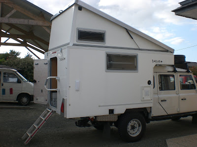

présentation de la nouvelle Dakar+

La capucine courte
La chaudière
Batterie côté droit sous banquette
Batterie côté gauche sous banquette
Yannou22
yannou22
Messages : 305
Re: Dakar+ de Yannou22
Message par yannou22 »
la dinette
Le rangement avant (qui supprime le passage qui existait sur l'ancienne, Attention à Aurélie qui oublie le clés dans le Def.... :lol: )
Le côté cuisine
Le coté frigo et WC portable (fini le grand trône!!!!!!)

Le rangement WC et COBB
Le lit de la capucine est à tiroir.
La longueur de plancher ext. est de 2.35m
La largeur 1.80m
La hauteur de 2.40 m + le panneau solaire.
Poids ?
La largeur lit dinette 1.10m longueur 1.75m
lit tiroir 1.65mx1.90
Chaudière GO avec échangeur Alde pour eau chaude
Panneau solaire 80w
2 batterie 110A
Cuisine bouteille camping-gaz
réservoir eaux usées 40l dans le meuble de cuisine
Eau propre 100l
Quelques photos à suivre, une fois le lit fait et le toit relevé.

Toit ouvert avec le panneau solaire 80w
Rangement de l'échelle à l'intérieur sur la porte et poignée de sécurité
Le support du lit( une partie fixe qui empêche de pénétrer dans la cellule par les baies
Le tiroir du lit
Barre de maintien au cas ou, et baie au dessus de la cuisine
Système de sangle pour la fermeture du toit

La longueur totale est de 5.81 m (moins qu'avant avec le porte roue). La longueur extérieur du plancher est 2.35m. Il aurait été possible de conserver la longueur de 2.20 en changeant le combiné gaz-évier mais c'est trop tard). Je pense qu'un pan coupé aurait été préférable pour améliorer l'angle de sortie.

Pas de soucis avec la cellule, tout a bien fonctionné à part quelle est trop longue et lourde mais pour notre programme actuel(on a apprécié le volume de rangement, on pourrait tenir 10 jours sans ravitailler), ça suffit.
Les routes sont très étroites (souvent ça frotte des 2 côtés) dès que l'on quitte les itinéraires principaux (qui ne sont pas des autoroutes non plus....).
2 crevaisons sur le même pneu (la première chambre à air de remplacement était trop petite 6.00x16) les irlandais sont de gens super près à aider à la moindre occasion on ne risque pas de rester sur le bord de la route longtemps. Je conseille 2 crics bouteilles car lors de ma première crevaison (presque déjantage....) l'essieu était trop bas il a fallu lever la châssis avant de lever l'essieu (trop dangereux avec le hi-lift vu la position). Ayant eu des soucis avec ma galerie, un semaine plutôt j'avais abandonné ma roue de secours sur le bord de la route!!!!!! donc 2 fois on m'a envoyé chez un "TYRE CENTRE" (il y en a à chaque coin de village, pas étonnant vu l'état des routes..). J'ai réussi à me procurer une autre roue de secours plus légère par la suite. Côté Land
Pour le bivouac en Irlande pas de soucis, par contre c'est plus embêtant pour trouver de l'eau et vidanger les WC (les toilettes publiques sont difficiles à trouver). Nous avons rencontrer un française qui avait un bouquin allemand avec tous les coins intéressants d'Irlande (bivouac posssibles, WC, eau propre....). On utilise une casserole pour remplir une bouteille de 5l et ensuite on remplit le réservoir, en faisant comme ça, touts les jours ça va. http://www.libri.de/shop/action/product ... 89291.html . Pour dormir on choisissait les montagnes ou les tourbières car il y a des parkings pour les marcheurs. La nuit il ne faut pas trop allumer de lumière car sinon les moucherons et les moustiques sont vite attirés (idem en Ecosse, mais sans comparaison avec la Finlande). Sur la journée on visitaient les "villes" (toutes à dimension humaine), par contre les parkings sont quasiment tous payants (Dublin 2.40 euros l'heure max). Beaucoup de monuments à visiter (Chateaux, jardins, cairn, tumulus, monastères, chapelles, cimetières avec de magnifiques pierres tombales...) les paysages sont magnifiques(falaises, montagnes, tourbières, les Gap et vallées....) . Tous les champs ont des barrières, autour des habitations il n'y a pas 1 m2 pour se garer (1 m2 c'est 1 m2 et une propriété privée c'est une propriété privée). En arrivant assez tôt (c'est pas notre cas) il y a moyen de négocier un bout de champ facilement). Il y a une grosse différence entre les habitant des villes et des campagnes les 2ièmes sont plus sympathiques souriants et accueillants (toujours un petit signe quand on croise un véhicule). Côté Irlande du Nord, on ressent le côté anglais, c'est différent....(on ne s'est pas senti bien de ce côté-là, c'est peut-être les racines bretonnes!!!!!! d'ailleurs les irlandais les vrais adorent la Bretagne, il vaut mieux dire que l'on est breton plutôt que français ou dire les 2 en même temps!). On ne se bouscule pas pour les bivouac car les camping-car restent sur les grands axes et beaucoup sont au camping, très nombreux d'ailleurs.
