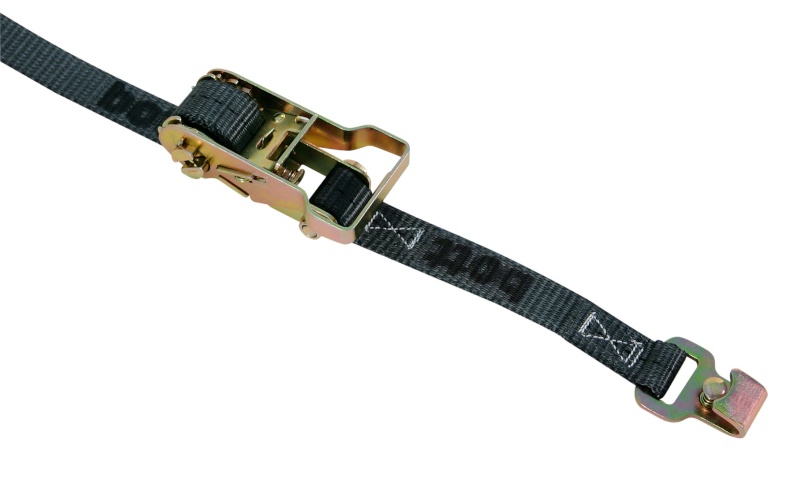

et enfin, pour poser une roue, il existe des sangles a cliquets avec des crochets au bout (du genre de celles qui fixe les bâches de camions), pour fixe sur la gouttière du def, c'est peu être pas top, mais peu être que sur le capot c'est plus simple. Si il n'y a que le pneu, je ne pense pas que ce soit trop lourd...
en fait c'est pas tout a fait ça, ça c'est pour des rails... mais les crochets auquel je pense on un peu la même forme (sans téton de blocage)
