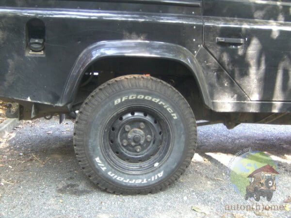

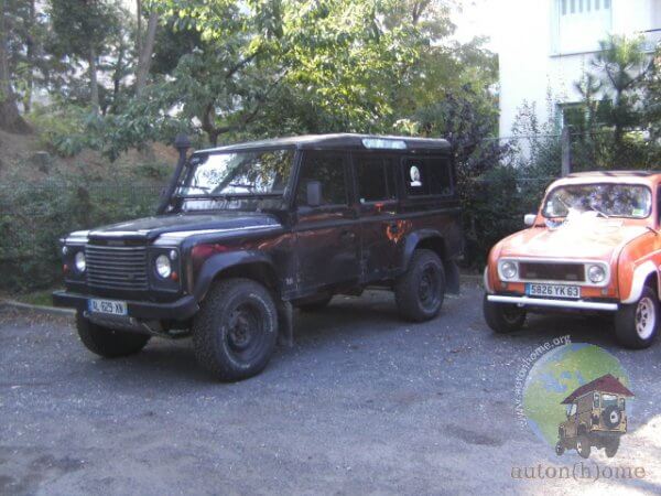

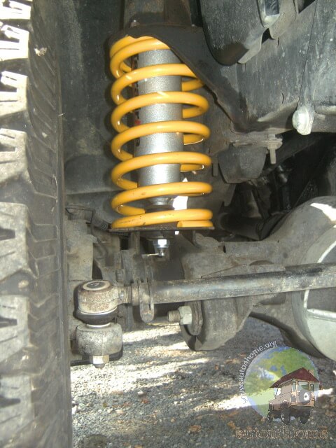

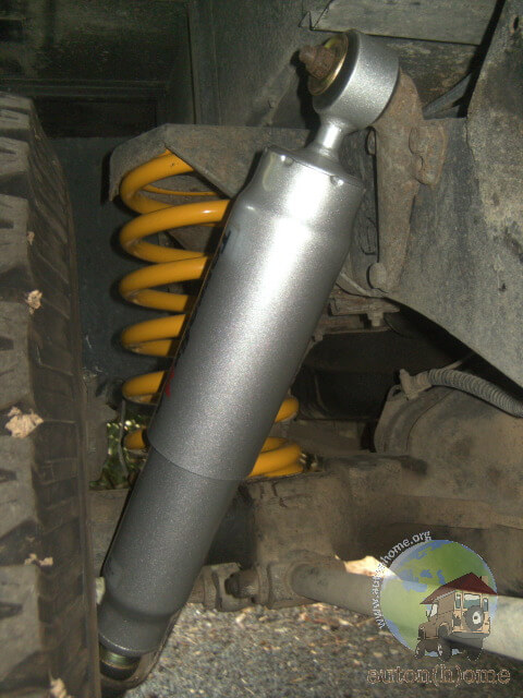

Donc, après le changement de ressorts+amorto, la voiture a enfin une hauteur respectable
Avant, on avait la roue quasiment dans l'extension d'aile...
A l'arrière...ressort Britpart en hauteur d'origine mais heavy duty. Les amortos sont des TerraFirme Big Bore Expedition...ils sont justes ENORMES ! (d'ailleurs, c'est leur slogan "la taille, ça compte...")
A l'avant, même configuration : ressort renforcé et gros amorto
Puis sinon, ce weekend, j'en ai profité pour enlever la galerie, car Teddy va partir en carrosserie à la fin du mois (et chez le menuisier encore dans la semaine)...il fait tout nu du coup sans rien sur le toit :(
Voilà voilà les dernières news !!! Bientôt la fin de notre prépa...et le départ aussi =)

Vous voici bien équipés en suspensions :super: , ces amortisseurs sont imposants un peu comme les Heavy Track raid de Kony. Bonne poursuite des préparatifs, il faut s'y prendre longtemps à l'avance mais là vous avez bien avancé.
Messages : 4455
Les amortos sont énormes .
Question conduite le Land n'est pas trop dur avec de telles suspensions ?
Sinon je remarque qu'actuellement ton toit est de la même couleur que le reste du Land . Normalement d'origine il est blanc .
Ce qui atténue la chaleur dans l'habitacle .
Qu'est ce tu as prévu ?
Blanc ou une autre couleur ?
En tout cas votre projet avance bien :bravo:
Les amortos sont encore plus gros que le HT Raid de Kony =) =) =) Je voulais monter ce modèle en fait, je les avais eu entre les mains, et en fait, mon préparateur m'a conseillé les TerraFirma car ils ont une technologie similaire mais bien moins chère que chez Koni...Le Koni est un excellent produit, mais un produit qui est aujourd'hui vieillissant alors que les prix eux n'ont pas bougés...d'où mon choix
Question conduite, non, le land n'est pas trop dur, il reste assez souple (un peu moins qu'avant avec la suspension morte...heureusement !) donc conduite plutôt agréable car inchangée...j'aime bien avoir une voiture rigide, mais sur le Def je ne voulais pas (ma 4L est rigide comme un bout de bois, à cause de la prépa chassis, arceau, suspension retravaillé...c'est vraiment très gênant sur piste)

eric60260
Messages : 439
Message par eric60260 »
Hello,
Zut, j' ai appuyé sur la mauvaise touche, il faut que je recommence...
C' est vraiment le jumeau du mien..
Cela étant, je me permets de te suggérer de mettre dans la première poubelle les blocs caoutchouc en extrémité du pare choc avant: si tu plies un tant soit peu ledit pare choc (qui n' est pas très solide), ces embouts s' enfoncent joyeusement dans l' aile, et ajoutent à ta facture pour un pare-choc neuf (pas cher, € 60 chez Paddock) une deuxième plus chère de ton carossier pour redresser (difficilement) cette bonne aile en alu et surtout toute la partie acier qui la supporte...
En fait, si tu regardes, tu verras que mon parechoc est déjà tordu côté gauche...un talus qui a traversé la route !
(bon, en fait, l'hiver dernier, sur un chemin enneigé, Teddy a fait un tout droit au lieu de tourner à droite, et a fait des bisous au talus...)
Coup de chance, le parechoc a juste plié, le caoutchouc a tapé la carrosserie et a enlever un peu de peinture, mais rien de méchant (rien de tordu à part le parechoc)
Je prend note de ton conseil, mais du coup, j'hésite à juste redresser le parechoc, ou choisir un modèle renforcé ? (je suis fan de paddock, j'aime les prix !!!)
(Hors-sujet : je vois sur ma photo que mon Def est plus haut que ma 4L :( :( :( il est temps de réhausser la 4L ! )
