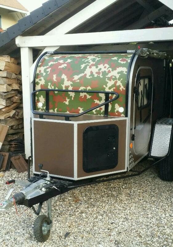

Dossier rti déposé la semaine dernière.
Obligé de rajouter des feux de gabarit en partie haute( car hauteur supérieur à 1.50m)
Rendez vous mardi matin à la dreal

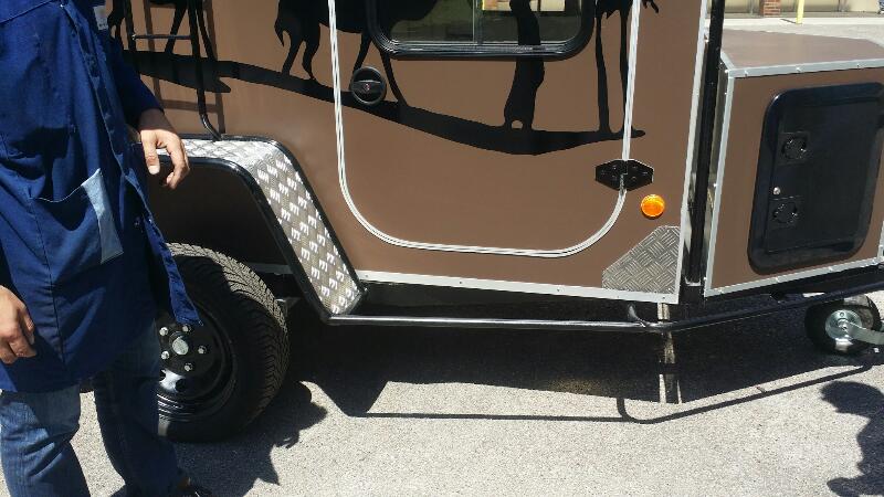

Les remorques sont passés ce matin à la dreal.
Il y a une bonne et une mauvaise nouvelle
elles sont validés sous réserve de quelques modifications de dernière minute:
1 rajouter un tube pour le par cycliste
sa on vient de le faire
2. Rajouter une barre anti encastrement à l'arrière car la roue de secours ne doit pas être en saillie de plus de 10cm à celle ci
3. Les deux feux de gabarit à l'avant doivent être mis devant la cellule et non sur les côtés
4. Mettre une plaque constructeur au lieu d'une plaque de tare
et la mauvaise nouvelle est que n'avons pas eu le pv, , nous l'auront que lundi
donc nous ne pouvons pas avoir de numéro d'immatriculation pour partir et je ne sais pas si je peux avoir une plaque en w

Bonsoir à tous, aujourd'hui nous avons effectué toutes les modifications demandé et avons transmis les photos à la dreal.
reste plus qu'à attendre que le dossier soit signer.
pour l'immatriculation j'ai obtenu un w garage
comme ça il y a au moins une remorque qui part.

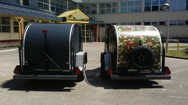

notre périple avec nos apprentis c'est très bien passé
les deux caravanes ont fait un peu plus de 2500km
les jeunes sont ravis, car certains ne partent jamais en vacances

la noire est, sur la photo, tractée par quoi?
