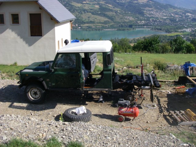

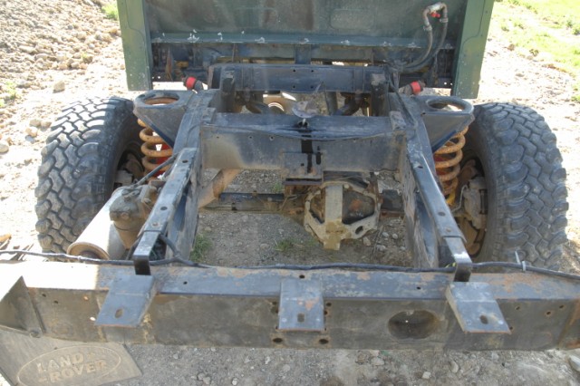

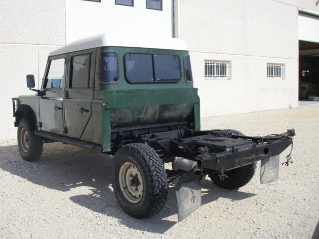

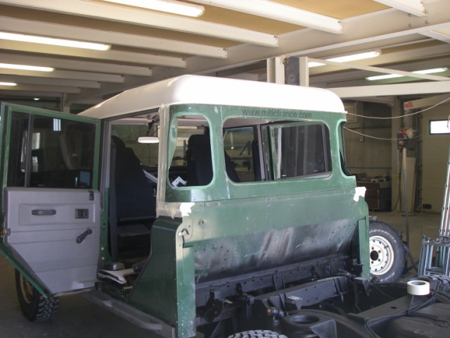

Démontage de la benne et préparation du châssis (nettoyage et peinture ),
Remplacement du réservoir (qui avait lâché en Islande).

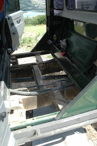

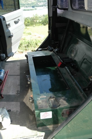

Démontage de la banquette, pour installer 2 sièges avants de Def à l'arrière Image.

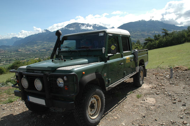

Le 130 en version après séparation de la mini cellule :
Sana la benne, et sans le réservoir :
L'intérieur sans banquette :
L'intérieur sans plancher (c'est plus cool pour bricoler :clown: )

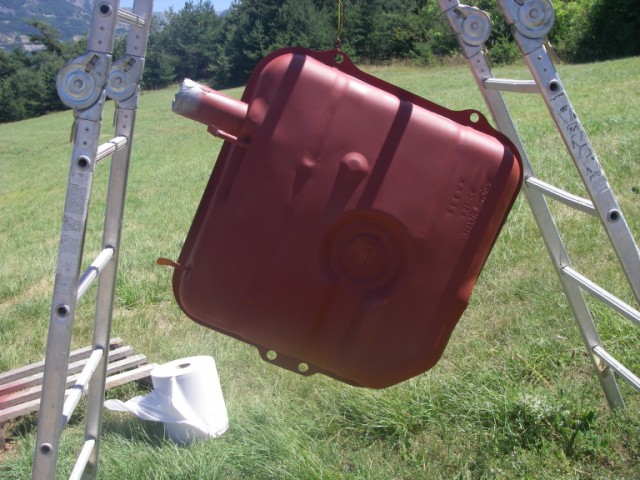

Le nouveau réservoir et sa couche d'apprêt :

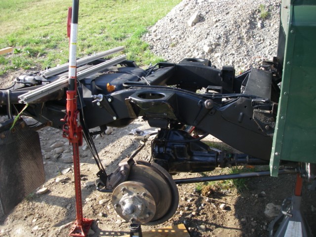

Le châssis après une couche de rustol et 1ère couche de peinture.
En plus : le réservoir supp de 70 l est en place.

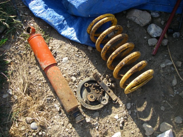

Dans une semaine : pose de support pour doublage amortisseurs arrières en V.
Puis début septembre, livraison du 130 pour pose de la nouvelle cellule.
Donc encore du taf, mais çà sent bon les prochains voyages ,
A suivre

Après visite chez Mitic pour pose d'un doublage arrière ( mais pas fini )
Je continue la peinture

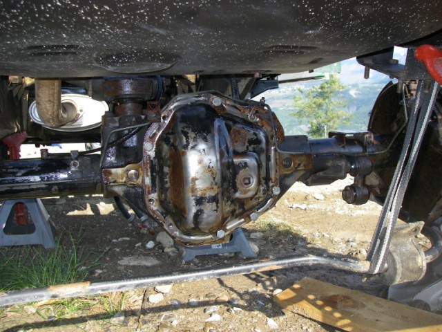

Le pont décapé :
La aussi va falloir faire quelque chose
Il est presque pret pour la livraison
A suivre,

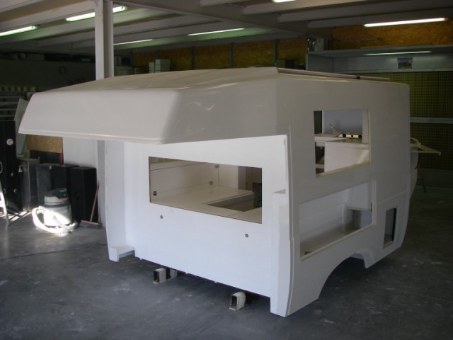

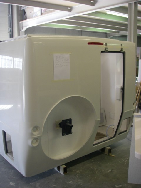

Salut à tous ;), livraison effectuée
Partie 1 :
Partie 2 :
A peine arrivé : déjà en chantier Image
Retour à la maison dans 2 semaines :coc4: :coc4: :coc5:

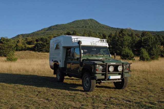

Et bien voila, après avoir vu pour la première fois une Azalaï il y a 7 ans, et bien maintenant elle est sur mon 130
Pour plus de détails, faudra attendre le WE.
Elle est comme je voulais, la première impression c'est la place et le confort par rapport à ma mini-cellule.
On va voyager dans du *****.
A suivre
2 Octobre 2009
Juste roulé entre Martigues et les Hautes Alpes ( soit 220 km ),
1er impression : le péage est plus cher .
Sinon, elle se comporte comme la mini en alu , logique elle fait pratiquement le même poids.
PSI l'a pesé à 2T8 avec 80 l d'eau, il y a aussi le reservoir supp GO qui doit bien faire aussi quelques kg. j'avais un peu plus de 2T6 avec la tortue alu.
J'attends les détails par essieux ( dossier Drire PSI ).
Je ne donnerais pas le poids de la Clem . Mais ici, elle était pas adaptée aux routes ni à mes envies.
PSI a éssayé le 130 et il a trouvé qu'il marchait pas mal ( logique avec 134 cv / 113 cv du 300 de base ), mais il fume un peu .
Je vais remonter les ressorts sup et finir le doublage d'amorto arr, pour être au top en pleine charge. on va plus charger qu'avec la petite .
Ce week-end, j'espère monter le chauffage et l'eau chaude pour .
En conclusion, c'est conforme à mes attentes .
A suivre
DCY130

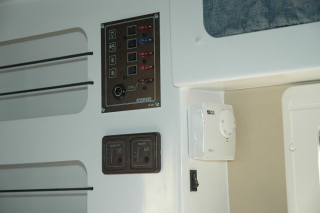

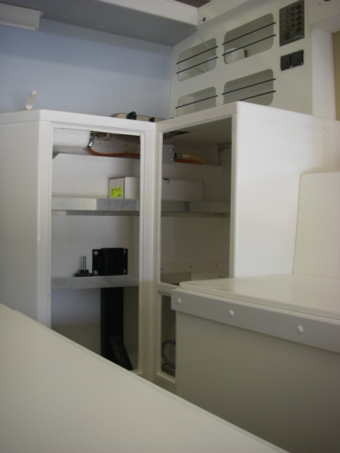

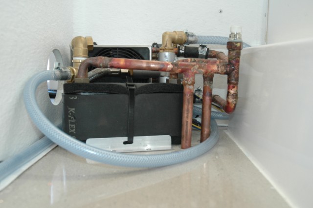

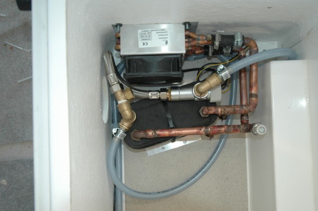

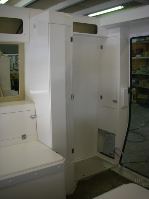

Week-end à monter le chauffage et eau chaude Image.
çà donne çà :
Compact comme je voulais, mais pas réussi à mettre la chaudière en route, pas assez de liquide de refroidissement pour remplir le circuit Image. Donc mise en route demain.

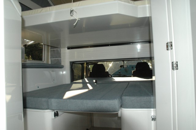

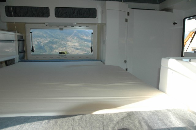

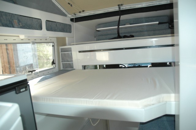

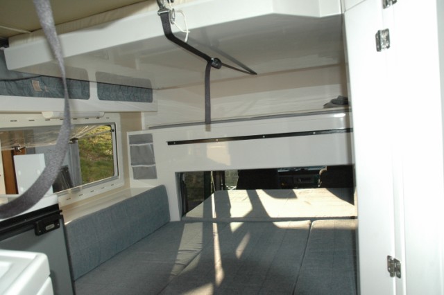

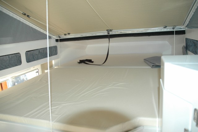

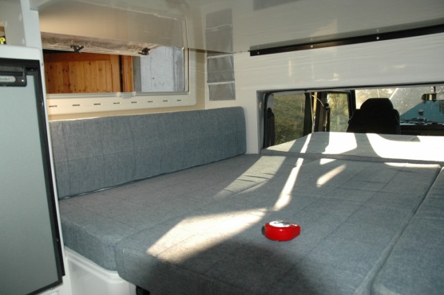

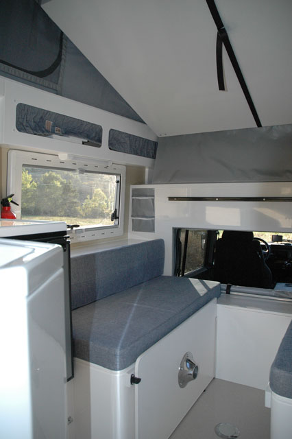

Pour le reste quelques photos des config couchage :

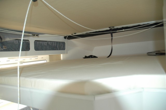

Lit Transversal pour 2 avec toit fermé ( utilisation hiver froid )
Lit Haut : grand confort ( 130x210 )
Lit Haut toit fermé : h = 35 cm
Lit Bas : utilisation à 4 ( h = 50 cm ) les pieds dans le 130
Toit Fermé, on est à l'aise en dessous :

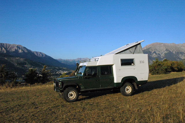

11 Octobre 2009
Salut à tous,

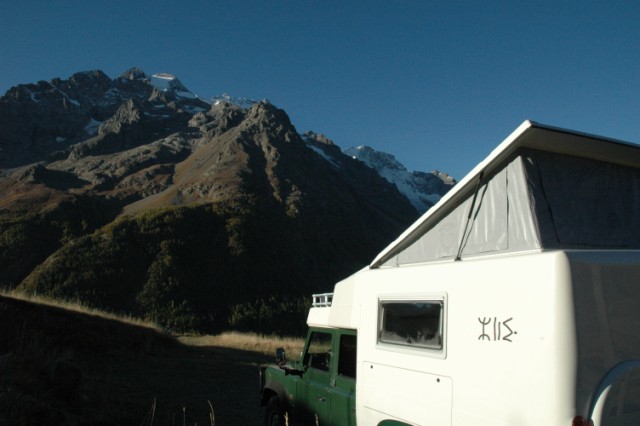

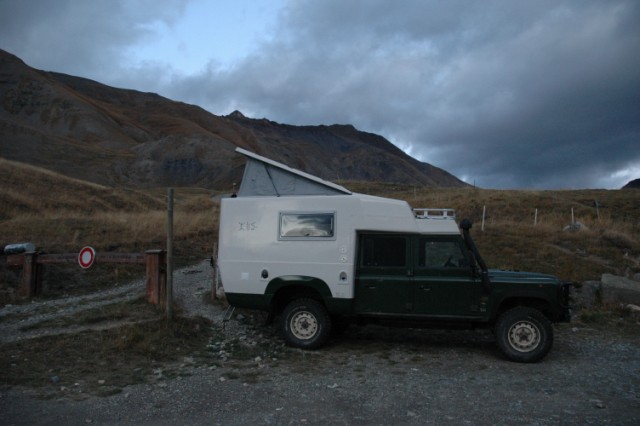

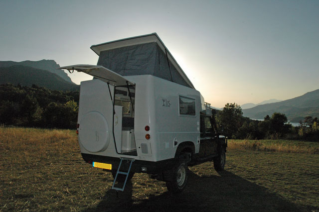

Donc hier départ pour notre première nuit dans cette nouvelle Tortue.
Direction, quelque part entre le Col du Lautaret et le Grave .
Météo, pas super mais belle vue depuis le séjour
Pas pu aller plus loin.
Soirée tranquille :malin1:
et au petit matin comme toujours par ici
Petite ballade au pied de la Meige.
Voila, de retour à la maison, pour finir de préparer cette cellule.
Donc chauffage et H2O chaude : validés

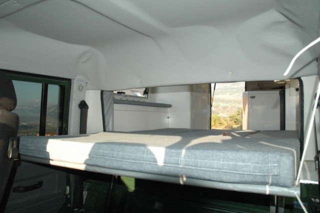

11 Novembre 2009

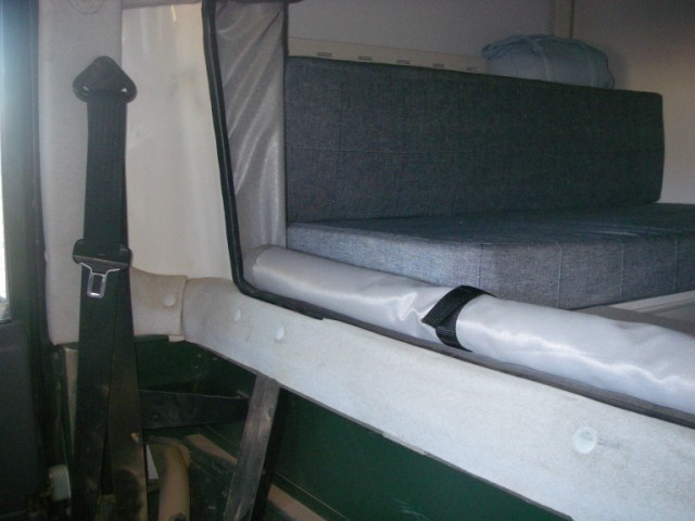

Quelques photos du lit cabine : passage cabine 1200x400

Tu l'avais bien nettoyé et remis en état ton Def pour recevoir cette belle cellule Azalaï :super: . Quand je vois ton installation avec des tubes cuivre soudés pour l'échangeur d'eau chaude et l'aérotherme ça prend bien moins de place qu'avec des tuyaux souples comme je l'ai fait.
En tout cas je comprends que vous l'aimiez cet ensemble ;-)
