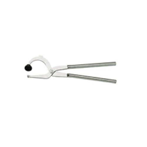

Re: Frein à main
Il faut une pince de ce type la : Image

Bon , c'est fait , facile , un seul ressort a retendre et remettre en place e, l'autre est accroché dès le remontage .
Avec une bonne pince , pas de soucis . :pelles:
