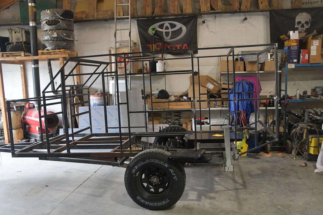

Pour les Yoko j'ai fait installer cette marque sur ma future remorque TT qui arrive bientot sur mon parking

Salut. J’ai monté les geolandar g015 sur un Hilux 2,8l de 2023. Usage travail et route. Je les trouvent très bien. Sur sec et mouillé bon comportement. J’ai aussi roulé dans la neige et ça va bien aussi.
