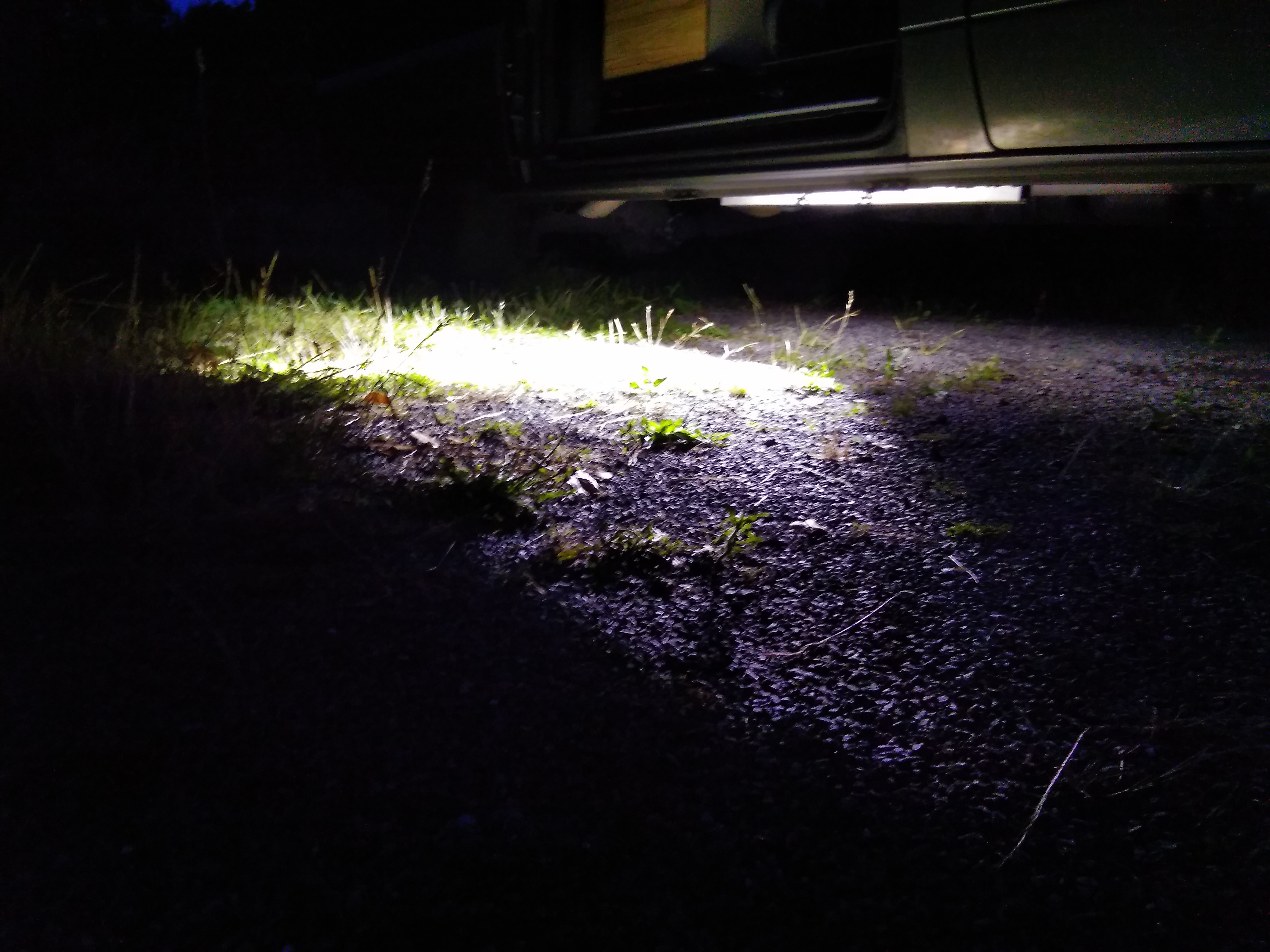

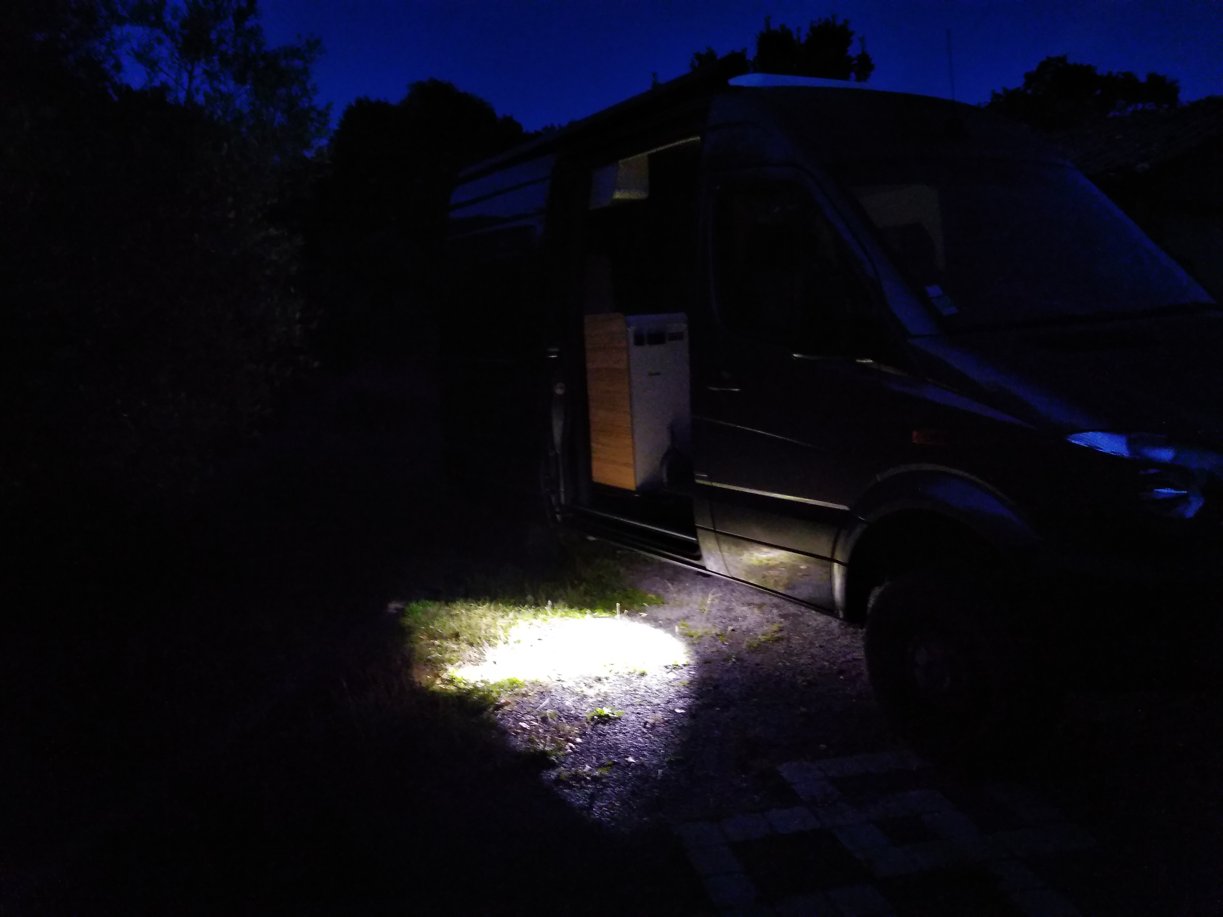

Si ça peut intéresser les possesseurs de GCS ?
J'ai retiré le marchepied électrique que je remplacerai par un manuel de chez Desert service.
Je me suis donc retrouvé avec une ligne électrique et un interrupteur inutiles. J'ai donc eu l'idée de l'utiliser pour installer une barre leds sous le chassis, fixée à la place du marchepied.
C'est au même niveau que le longeron, donc aucun risque de "toucher" et je vais mettre une protection alu contre les projections.
Je n'ai rien modifié dans l'installation d'origine et vu mon niveau en électricité, c'est à la portée de tout le monde :lol:

Bien joué très bonne idée

Super idée!

Il touchait ton marché pied ?

@mazout : merci ;)
@ pich : je ne l'ai pas encore commandé mais certains du forum doivent pouvoir te répondre (du coup, je suis preneur de l'info !)
@ syncronono : j'ai pris un chemin avec ornières et il a frotté. Je n'imagine même pas sur une piste caillouteuse !
