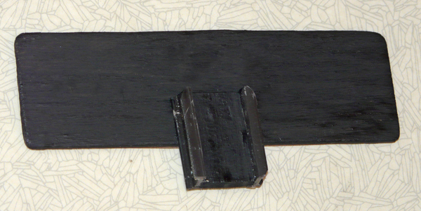

Et voilà :
Vous avez compris que le profil du cintre, après adaptation à grands coups de cutter, donne d'excellentes glissières parfaitement adaptées aux rainures dorsales du Mio. Il suffit alors, après avoir collé au dos du nouveau support un peu de mousse, style joint de fenêtre, pour ne pas abimer le miroir du rétro (et faire aussi "silent-bloc"), de fixer le tout sur le rétroviseur qui, puisque nous avons une cellule, ne sert à rien. A part à se regarder les poils du nez mais bon...

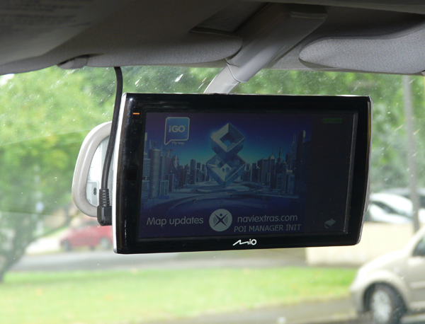

Et re-voilà :
Notez au passage ma fixation, fruit de longues recherches et de nombreux essais : colliers Rilsan pour la solidité, et deux gros élastiques (chambre à air de vélo) pour consolider le tout et bloquer les Rilsan qui ont tendance à glisser, vu le profil du rétro. Un GPS pendu à son fil, ça fait pas du bien à la prise, ni à votre coeur.
Il ne reste plus qu'à glisser ce brave Mio sur le support, comme ceci :
... puis à brancher le fil qu'on aura savamment fait circuler depuis l'allume cigare (qui lui non plus ne sert à rien, puisqu'on ne fume pas de cigare) vers l'arrière du pare-soleil, en passant par l'habillage du montant de porte. Pour ma part, c'est une rallonge qui permet la bonne longueur, les prises étant cachées derrière ledit pare-soleil.

belle astuce de fixation pour ton gps gaubs :bravo:

en attendant,il y a de l'idee dans ton montage et il n'est pas dit que je ne m'en inspire pas a mon tour!!!
je me suis beaucoup moins "casse la tete" que toi sur ce coup là puisque j'ai achete tout fait, adaptable sur grille de ventilation et legerement renforce par mes soins,parceque un peu leger quand meme d'origine le truc...vais voir a l'usage si c'est credible,autrement il passera dans ma berline...

Pour ma part j'ai fixé le support livré avec le GPS 276c dans le coin inférieur gauche du pare-brise car Madame lit les guides et ne s'interesse pas à la navigation :( . Vu ma position au volant l'appareil ne me gène pas pour conduire et je n'ai pas à lever la tête ou détourner beaucoup les yeux de la route pour voir l'écran.
Les vibrations sont très bien amorties, même sur la "tôle" depuis que j'ai positionné ledit support de GPS sur un silent bloc ad hoc d'environ 5 cm de diamètre, qui épouse parfaitement la forme du tableau de bord d'un coté et celle du support de Gps de l'autre. Malheureusement je n'ai pas de photo à vous montrer car le véhicule est loin de moi, mais j'ai utilisé pour ce silent bloc un bloc de colle Polyuréthane qui avait tristement séché dans le fond de sa cartouche

Il est astucieux et pas cher ton montage :super: . La semaine dernière j'ai utilisé notre MioV735 en rando dans la région de Téruel en Espagne, avec le support inférieur que j'ai collé au double face sous le support d'origine il n'a pas bougé. Au cas où j'ai mis un fil de cuivre gainé noir pour ne pas gêner la visibilité et assurer le risque de chute en cas de décollage de la ventouse : j-ai-recu-mon-mio-moov-spirit-v735tv-t552.html#p10276"
