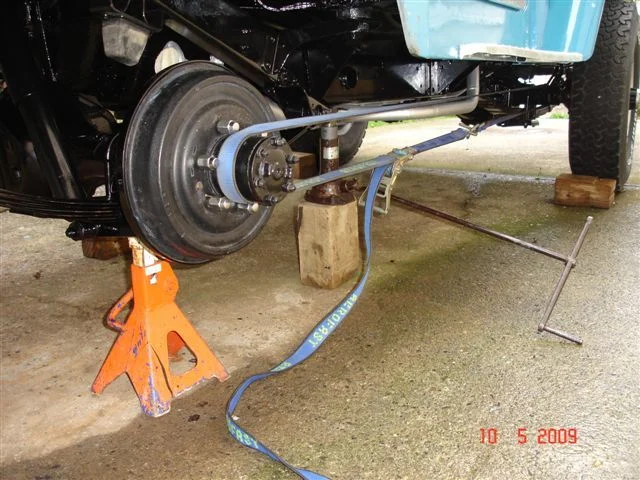

La bonne méthode pour une révision sans effort et risque consiste à caler le châssis du Toy juste ce qu'il faut pour que les tambours ou disques ne touchent plus le sol.
placer un calage sous le pont et soulever puis caler le châssis pour faire décoller le pont d'un centimètre.
Ensuite attaquer le démontage des jumelles et au moment de sortir les axes passer un cric sous le pont et lever légèrement pour soulager et chasser l'axe.
reposer le pont sur son calage et s'occuper des axes fixes.

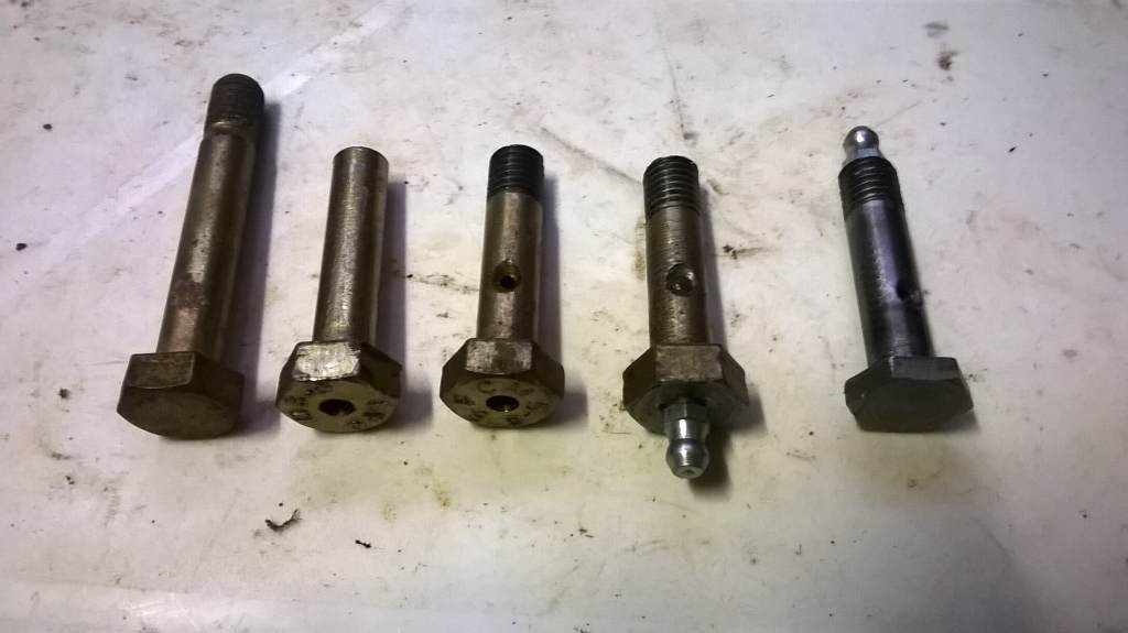

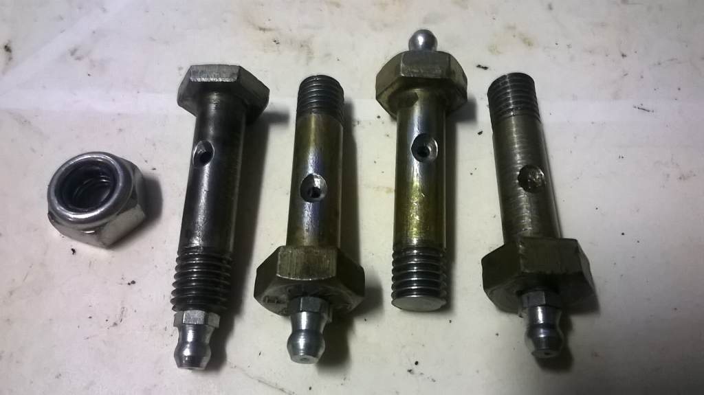

Si tu disposes dans ton entourage, d'un tour et d'une presse, tu peux réviser et améliorer tes suspensions à lames à moindre coût.
Tu passes en bagues poly et tu modifies tes axes de jumelles et axes fixes comme ceux ci !
http://toyenstock.free.fr/jumelles_graisseur.htm
Sinon tu compte 2x100€ pour des bagues en caoutchouc en pièces d'origine et tu restes en système sans graisse.

Banque d'images gogol
là il manque le méplat qui répartira la graisse sur les deux demi bagues, il vaut mieux faire un léger méplat
Tiens au passage çà c'est la mauvaise méthode de remontage
parce qu'il faut poser au sol les lames et remonter les points fixes en premier puis poser le pont sur les lames et ensuite remonter les jumelles et enfin monter l'ensemble au cric pour fixer les jumelles au châssis
ou
poser au sol les lames et remonter les points fixes en premier puis remonter les jumelles sur les lames et sur le châssis et ensuite reposer le pont sur les lames !
Tout dépend de combien tu as de cric et cales mais au moins tu ne forces jamais un instant.

Hi Hi Hi là il est temps de changer tes bagues !
tu remarqueras les bagues avec rainures pour la graisse

Les images que tu ne vois pas sont issues de cette page
http://www.yotatech.com/f116/how-replac ... al-206496/
sinon voici en version amplifié le travail des jumelles et bagues caoutchouc
tu comprends mieux pourquoi tu risque d'entrendre des KLONG quand tu braques les roues AV à fond ou quand tu fais du tout terrain
si tu dois faire des photos c'est dans ce sens là pour que l'on voit bien l'axe des jumelles !
