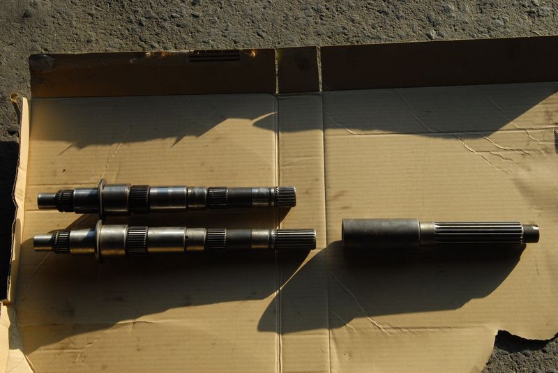

pignon renforcé coté transfert facturés le 1/12/2010...est ce que le proprio de l'époque savait que ça ne sert à rien d'un seul coté ?
Mais si le garage était honnête, il aurait du refuser ! C'est comme changer le pneu gauche sans changer le droite...
Photo :
Coté transfert, à droite ok
Coté BV, à gauche, whallou, arbre d'origine.
On voit bien l'écart de longueur des cannelures

Oui à l'origine c'était monté dans les LJ et Runner qui souffraient beaucoup moins au niveau de la transmission because capacité de charge réduite, mais toyota avait juste pensé à adapter les roulements mais pas cet arbre :mdr3:
Re: Fuite transfert
re
D'origine, il y a 3 parties.
- L'arbre coté transfert
- Le manchon
- L'arbre coté boite
En version renforcé :
- L'arbre transfert est monobloc avec le manchon
- L'arbre coté BV a des cannelures plus longues...
