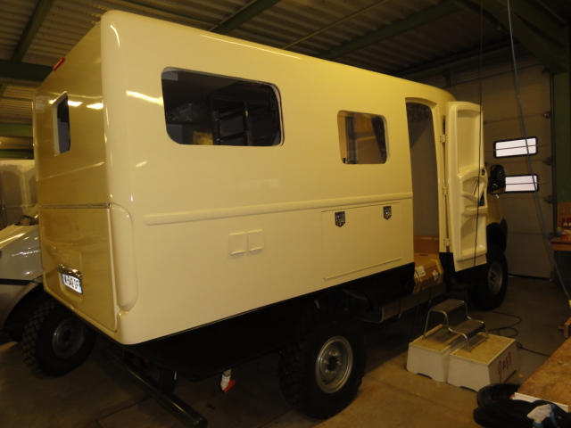

Question: comment monte et descend le lit ?
Il semblerait que des sangles le positionne en position basse, mais comment le remonter...

@Bernard52 : le système de montée et descente est, on ne peut plus simple :) : moteurs de volets electriques :?
Re: Aménagement d'une cellule 3CCartier sur Iveco
Un interrupteur , et un systeme électrique de volet roulant qui enroule et déroule 4 sangles.

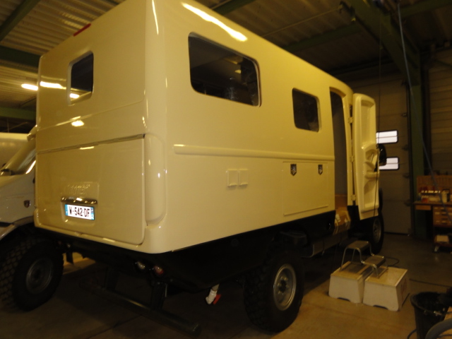

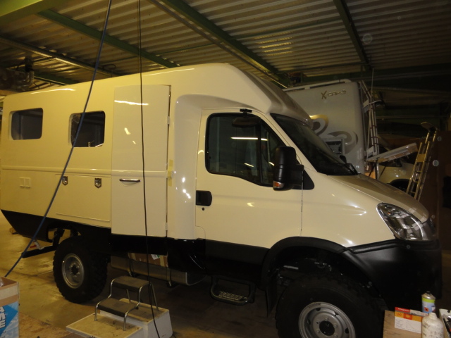

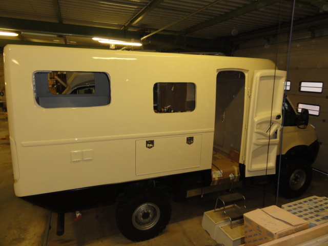

Je tombe sur ton sujet que maintenant, et je vois qu'il y a pas mal de taf pour cette construction.
A ce propos, y a un truc qui me chiffone, nous en avons parlé plusieurs fois au tph, c'est un véhicule pour faire du TT/raid et non pour aller uniquement sur la route. 8| Hors je vois que comme pour les camping car où la cabine origine est découpé par l'arrière, il manque quelque chose pour rigidifier le haut de la caisse sous la capucine, ils ont en effet fait la découpe totale du toit ainsi que de la structure AR de celle-ci.
:-/ Et pour moi c'est pas la caisse en fibre qui va éviter le travail des parties latérales de la cabine, avec une déformation progressive dans le temps dùe à l'ouverture fermeture de portes et du mouvement de caisse sur la structure en évolution.
Une barre de renfort (tube acier de type 25CD4s) repris sur le haut des montants derriére le haut des sièges, serai à mon avis de rigueur. :idea:
:lol:
C'est aussi un élément de sécurité pour l'infrastructure globale en cas de choc.
Exemple d'un choc frontal, la cabine va s'ouvrir de chaque côté et exploser la fibre, tout en ayant perdu sa résistance de l'ensemble.
la réflexion est la meme pour toute ouverture d'une cabine.
il y a un manque de renfort .
bonne analyse l'africain .
cela n'enléve rien a la sublime cellule cartier sur ivéco

Pour le réservoir additionnel, il a été posé avant la cellule, étant donné qu'il est semi encastré sous le plancher de la cellule et aux vues des fixations, si un jour il faut le déposer pour le réparer, c'est apparement impossible. Soit ils ont prévus la dépose des équerres de fixation support du réservoir pour descendre l'ensemble et en + une petite trappe de visite dans le plancher de la cellule afin de pouvoir accéder au raccordement de la sonde de jauge + collier goulotte remplissage et sortie. Soit c'est pas le cas et faut tout descendre pour sortir la jauge, voir la pompe immergée si c'est le cas. :?: :roll:
Je dis ça parce que je me suis assez fait chier sur tes réservoirs additionnels, sur le Def, lorsque j'ai du re-câbler les sondes. :diable:
