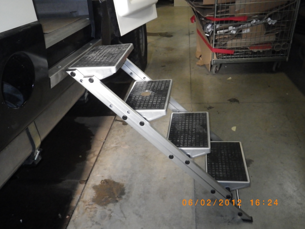

Je ressors ce post pour une question : Nous avons choisi le même type d'échelle pour son coté sécurisant (marches larges et plates)
La question : comment avez vous réalisé la fixation (amovible?) entre l'échelle et le système d'accroche ?
ça me rendrait grandement service de ne pas ré-inventer une bonne solution :)'

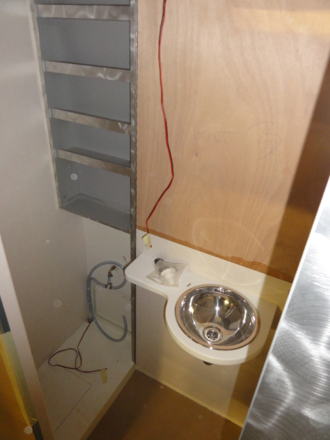

Alors moi aussi je relance ce sujet très intéressant pour plein d'aspects mais ici il s'agit pour moi de la salle de bain.
Sur cette photo notamment :
On peut voir que les "murs" de la salle de bain sont en bois de CP je présume de 15 ou de 18mm. Ma question c'est plus de savoir comment sont recouverts les panneaux de bois, il s'agit d'une sorte de tapisserie plastifiée ? Type gerflor ? Ou de plastique liquide en une sorte de peinture ? Une résine peut-être, je pense qu'il faut quelque chose de solide pour que cela dure dans le temps, est-ce que vous savez comment cela a été fait à l'origine sur cette photo ?
Pour ceux qui ont déjà construit ce genre de module j'aimerais bien avoir votre avis sur les différentes techniques qui existent pour en fait avoir des parois parfaitement étanches, car j'imagine sinon, c'est le désastre !
Merci.

Pat 25

alexidoia
Messages : 49
Enregistré le : dim. 7 nov. 2021 09:45
Re: Aménagement d'une cellule 3CCartier sur Iveco
Message par alexidoia »
Non avant l'inox regardez sous l'évier par exemple la surface blanche. Ou la douche lorsque la cloison est retournée.
Pat 25
Messages : 1765
Message par Pat 25 »
Je suppose que c'est du PVC, mais il faudra attendre que je le récupère.......
alexidoia
Messages : 49
je pense que c'est du PVC collé mais j'aimerais bien connaître l'épaisseur... Jamais de problème avec la SDB ?
En hivernage ?
Merci.
Pat 25
Messages : 1765
Non encore chez le vendeur...au Maroc.
Messages : 4627
Pat 25 a écrit : mar. 15 mars 2022 21:28 Je suppose que c'est du PVC
alexidoia a écrit : mer. 16 mars 2022 23:28 je pense que c'est du PVC
J'espère bien qu'il ne s'agit pas de polychlorure de vinyle...!
Attention à l'emploi de matériaux dangereux, en particulier celui-ci qui est un matériau cancérogène avéré, et libère des perturbateurs endocrinien lorsqu'il est souple.
Cette matière plastique est à bannir. Elle est déjà interdite pour les jouets et le sera bientôt pour tous usages en contact avec la peau (comme un revêtement de cabine de douche, per exemple...).
J'avais utilisé dans notre précédente cellule de la mousse rigide de polychlorure de vinyle (PVC expansé, marques Komacell ou Forex) qui se travaille comme des panneaux de bois et se colle facilement.
