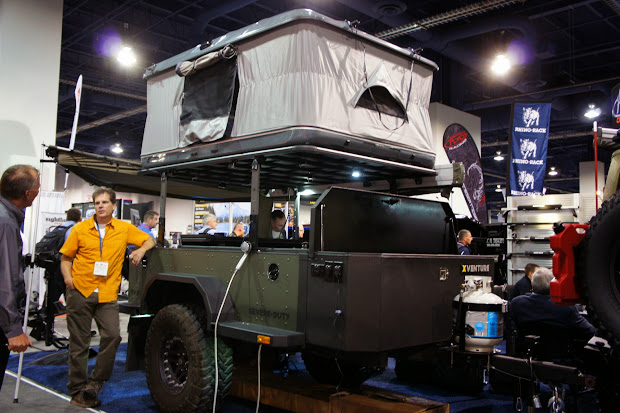

un autre exemple présenté au SEMA SHOW 2014 :
