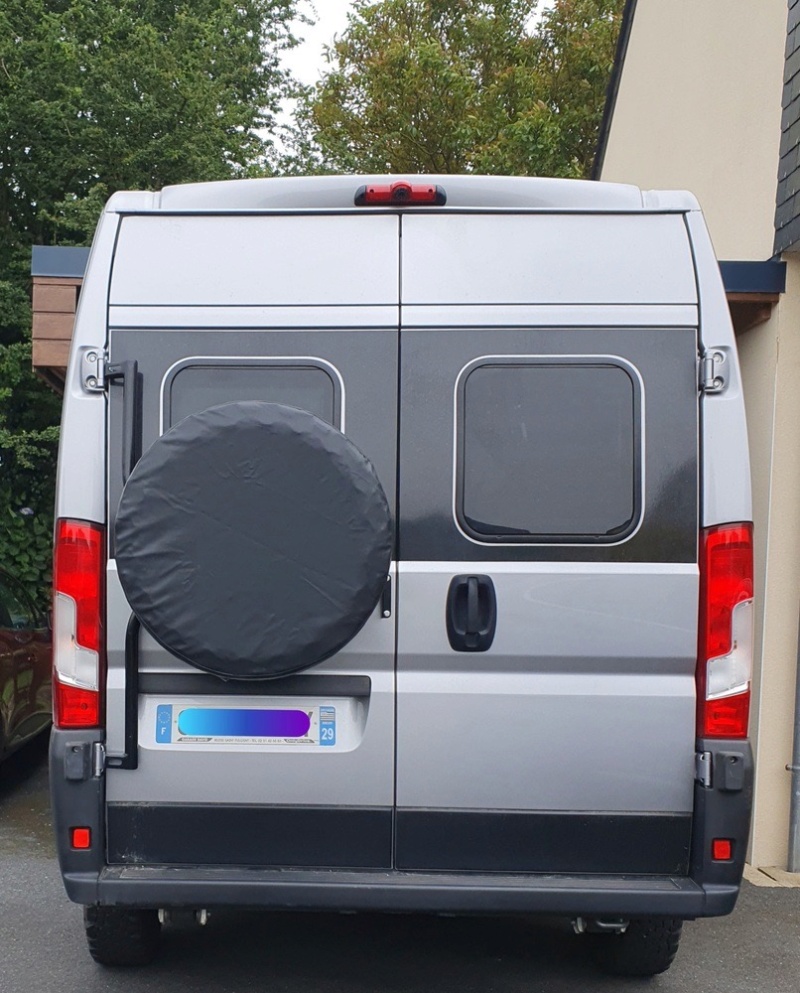

J’étais quand même bien rassuré d’avoir installé mon porte roue juste avant de partir !!

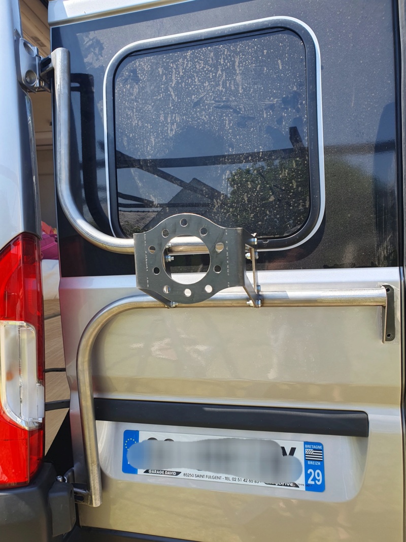

Pour ceux que ça intéresse, il vient de >là<
Je pensais avoir fait une « bonne » affaire quand je voyais les tarifs habituels comme >ici< ou >là<
J’ai donc passé commande …
Première déconvenue les frais de port ne sont pas donnés : 87,95€ (bon ça vient de loin et puis c’est lourd et un peu encombrant …) ça fait quand même un total de 459€ (sans la peinture !)
Et là 2eme déconvenue, une fois la commande passée, j’ai reçu les frais de douanes et de taxes   :snif:  ( pffff saleté de Brexit) allez encore 120,10 € de plus …
Finalement la peinture m’a coûté un peu plus de 150€ (sablage, métallisation et peinture époxy…)
Donc au final c’était loin d’être l’affaire du siècle   :mrgreen:

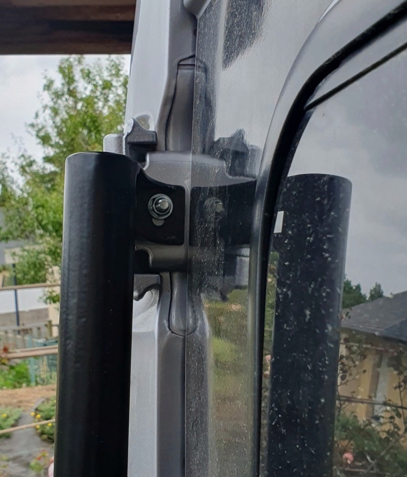

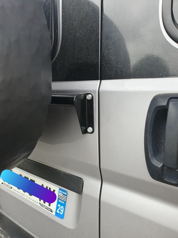

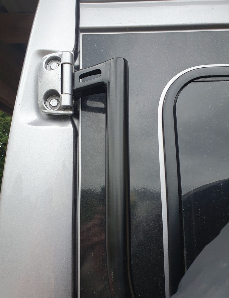

J’avais reçu par mail la notice de montage et elle est plutôt rassurante (bien faite et explicite), si ça intéresse je pourrai la mettre en ligne.
1 photo pendant la préparation (tout prévoir avant la peinture …)
Une fois tout fini

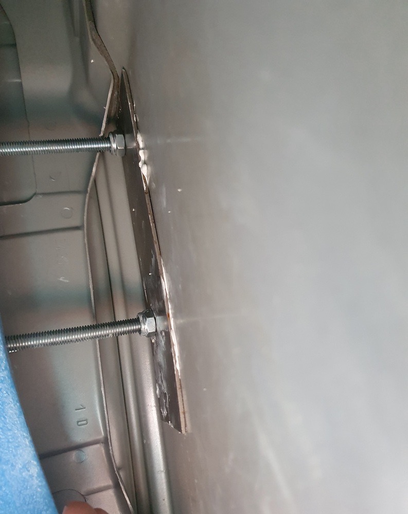

Les fixations
Vu de l’intérieur de la porte avec les renforts pour soutenir le poids du porte roue

En voyant ton porte roue, il avait besoin de cette peinture? car il semble en inox?
penkalet
Messages : 83
Re: Campeo 540 4x4
Message par penkalet »
Merci pour ces gentils commentaires :super:
Oui le porte roue a besoin d’une peinture de protection, il est fourni en acier brut, je le savais lors de la commande, c’était bien décrit dans la notice :
« All Wheel Carriers are hand built and are available on a lead time of 10 working days. Construction is very robust, utilising MIG welded mild steel tube and plate fabricated in house by our skilled personnel …
… Wheel Carriers are supplied unfinished in bare metal for you to finish as you wish. »
J’ai hésité à faire moi-même cette peinture mais je savais que dans ce cas, c’était re-belote dans 2 ou 3 ans :ange:
