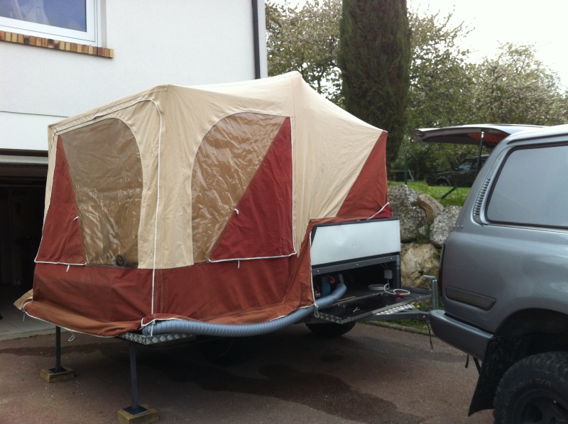

Merci pour la photo, je pense que je vais aussi rallonger la sortie vers l'opposé de l'entré de la tente
Circuit du caloporteur terminé
Modification de la sortie du radiateur pour y mettre un flexible de VMC raccordé a la tente
presentation dans la soute de la remorque, nickel,

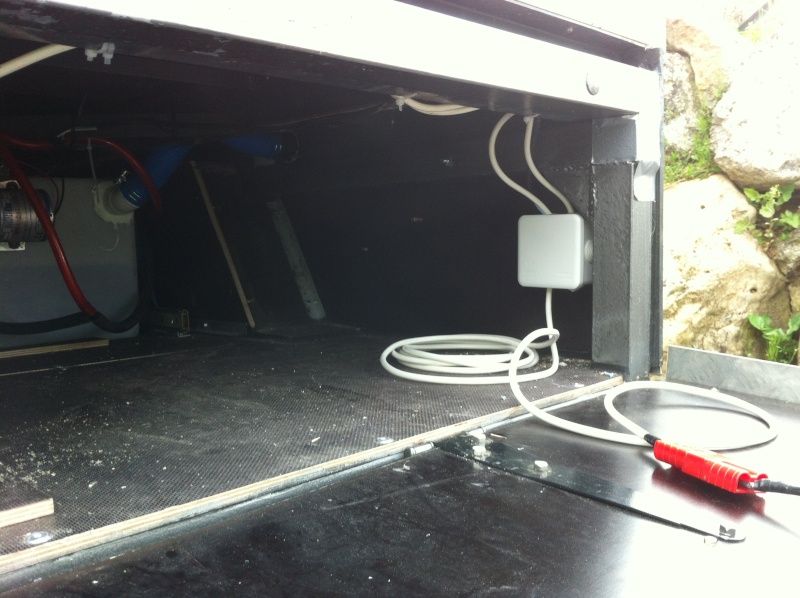

Bon ca y est, le montage du webasto pour le chauffage et l'eau chaude est finit :bonjour08:
Donc branchement elec fonctionnel et alim passer sur le 80 pour alimenter tout ça ;)
Deux prise fenwick, nickel
La gaine que je mettrais lorsque j'aurais besoin de chauffage

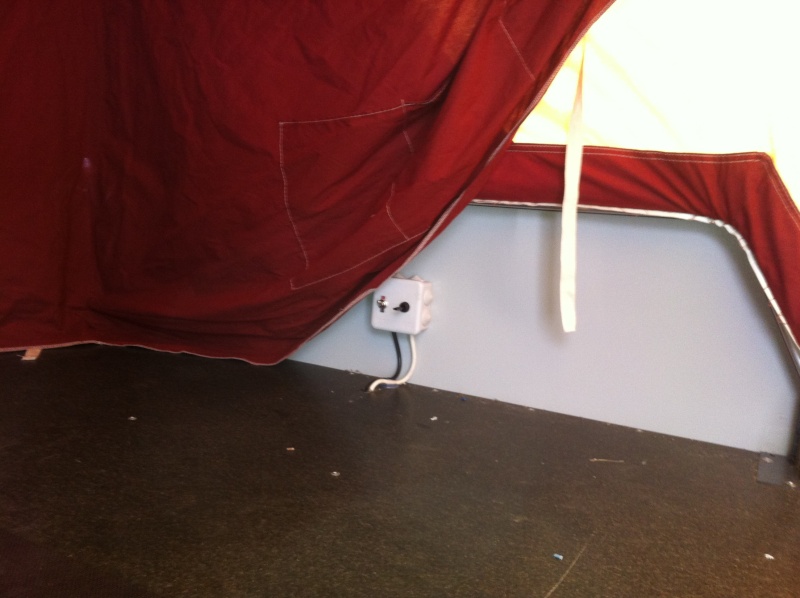

Et la commande intérieur
Un inter pour la mise en route, et un pour les deux vitesse de ventilo
Eau chaude a volonté avec pompe sous pression ;)
Test grandeur nature lors du rasso des 80 a Montalieu debut Juin 8)
