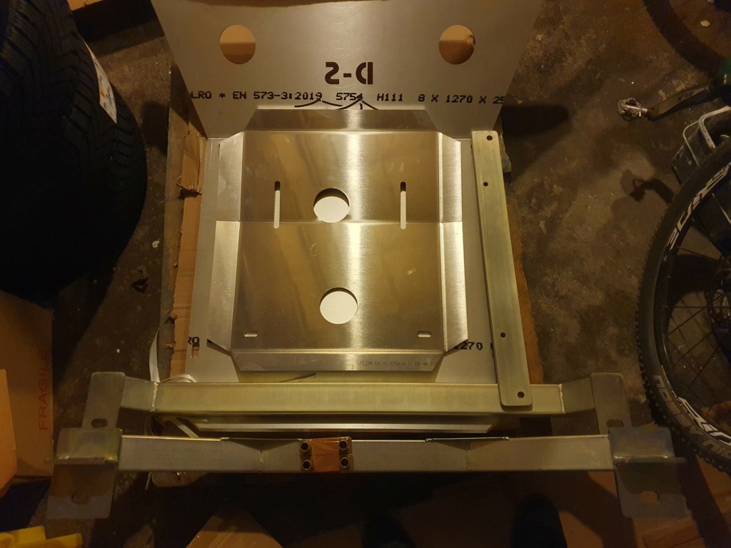

Retour dans l'atelier pour terminer le pare-chocs
Après quelques tâtonnements j'ai décidé de protéger toute la longueur du bouclier avec du profilé carré
Après quelques longues heures de soudure et de meulage
Je voulais un truc pas top imposant, assez satisfait pour l'instant :)
Demain j'attaque le marchepied latéral

Messages : 9408
Re: Léon le camion - Aménagement d'un Sprinter 4x4
beau profil :super: et pour quel surpoids ? avec du carré de 40 ?
Winston 59
Messages : 197
Enregistré le : mar. 14 sept. 2021 20:25
Message par Winston 59 »
C'est du carré de 30x30 en épaisseur 3, ça fait une dizaine de kg.
