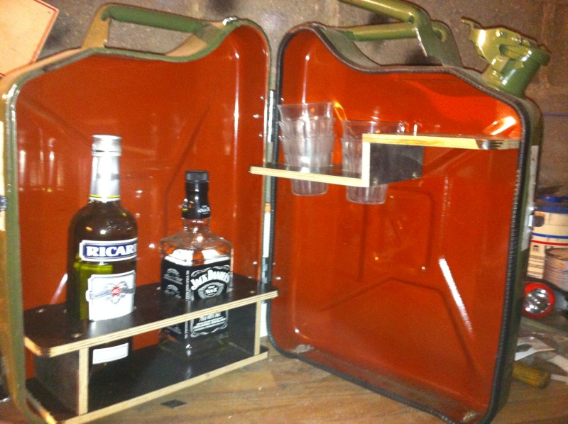

Petit bricolage du jour
J'ai trouvé plus prudent de mettre un jerrican de secour sur la remorque, en plus, je trouve que pour le look c'est sympa.
Mais j'ai pas fait gaffe, en regardant de plus pret, il est equipé d'un loquet :cry:
Et oui, c'est la surprise :mrgreen: n'ayant plus de place a l'interieur, et surtout ne voulant pas tout sortir dés qu'on croise un copain, il faut le bar sous la main :cool:
L'est pas belle la vie :cool:
Messages : 13523
Re: Construction d'une remorque TT
Bonjour Steph,
Tu n'as pas optimisé le volume sur ce coup là :lol: , deux boutanches = 20 l . Je n'aurais pas pensé que ce soit une planque d'apéro en voyant ton jerrican et cette grenouillère. Au fait cette peinture rouge orangée se dissout à l'eau, du moins chaude, un ami avait utilisé un jerrican de 5 l qu'il mettait dans le compartiment moteur plein d'eau pour avoir de l'eau chaude, l'eau était chaude arrivés au bivouac, mais de couleurs orangée :?
Bonne soirée et bon apéro, tu vas faire parler avec ton jerrican :malin1:
Message par steph27 »
Tu as raisons, je vais peut etre en prevoir un de l'autre coté :lol:
Nicsand'dju
Messages : 548
Message par Nicsand'dju »
comme le dit Bernard ça va jacter ! :lol:
une petite remarque ,manque la tiote etagere pour les cahouétes ,saucissettes etc ...
par contre je soulignes le fait que Mr steph est un sacré connaisseur ,du Paulo et du Jack alors la je dit chapeau !! :super: :amen: pis super sympa cette remorque un bel ouvrage :bravo:

steph27
Messages : 214
une simple disqueuse ;)
ce jerrican n a jamais servit, pas de vapeur de quoi que ce soit :clown:
Messages : 1733
Tu n'as pas optimisé le volume sur ce coup là , deux boutanches = 20 l
Reste plus qu'à ajouter une étagère pour les verres ... :lol:
Raid Lover
Messages : 282
Localisation : Marrakech
Message par Raid Lover »
Ben moi, j'aime bien ce sens pratique ;) parce que, du gas oil t'en trouves presque partout, alors que du Jack ou du Pastaga, c'est pas evident :nonon: moi j'aurais opté pour le jerrycan inox sans m'embarasser des bouteilles, mais il est vrai que je suis gros consommateur :loll: En tous cas, bravo pour cette belle idée :super:

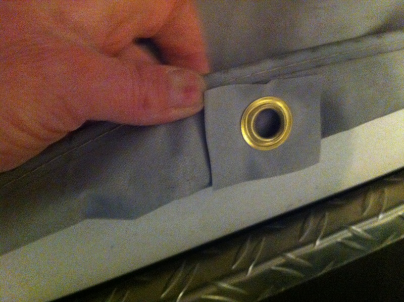

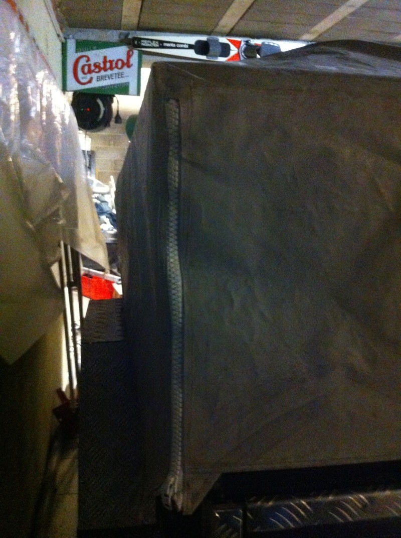

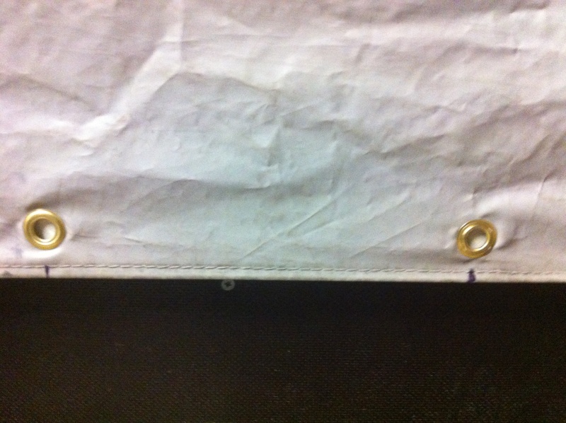

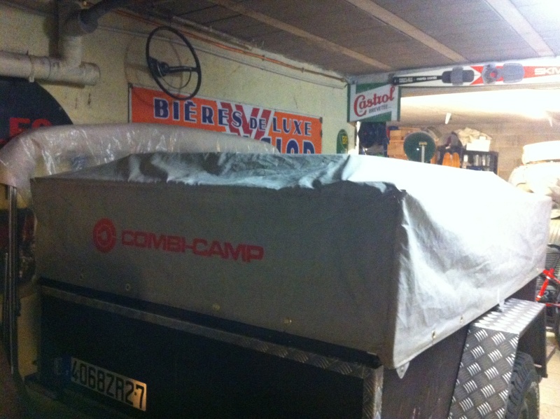

Reprise doucement de la remorque, des petite finitions a droite a gauche, j'attend mon radiateur pour monter le webasto, du coup, j'ai fait la bache, souvenez vous, lors de mon premier bivouac, avec la pluie que j'avais eu, je m'etais retrouver avec toute la literie trempé :roll: , donc reprise de la fuite et surtout confection de la bache, que je veux pouvoir mettre en roulant, et pour le stockage dehors, car par ces T°, j'aimerais pouvoir rentré mes voitures au chaud ;)
Donc j'ai du confectionner une bache avec celle d'origine, mais en la modifier, car a la base, il y avais la cuisine au c*l de la remorque, donc la bache etais plus longue, découpe,couture, pose d'une fermeture éclair, et pose d'oeillet pou pouvoir bien la tendre :dance: , c'est tout pour le moment :bonjour08:
La partie cousu de l'arriere
Pose du zip (recuperer sur la derniere cote qui me restais)
Et les ouillets, avec une petit morceaux renfort a l'intérieur
steph27
Messages : 214

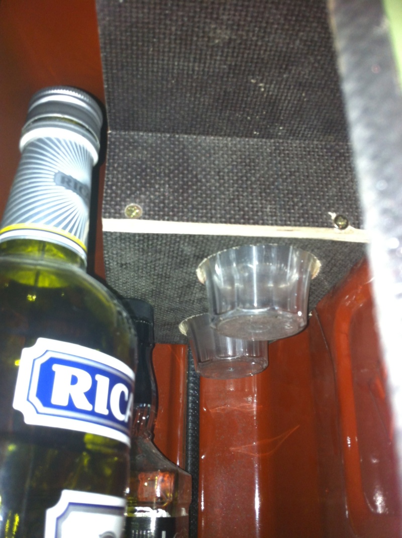

J'ai aussi finit le bar, avec la petite etagere pour les verres, prevue pour maintenir les bouteilles en position fermé ;)

Nous aussi il nous est arrivé de mouiller la literie avec une bâche qui été devenue poreuse, les fermetures éclairs sont étanches?
Bonne poursuite des finitions à l'abri

L'entrée d'eau n'etais pas au niveau de la toile, mais de la decoupe pour le passage de roue :clown: rectifier depuis bien sur :lol:

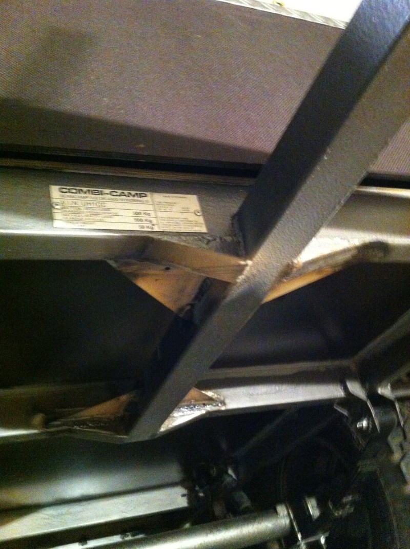

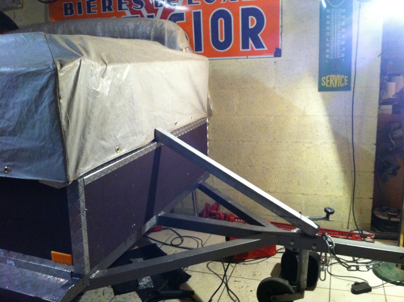

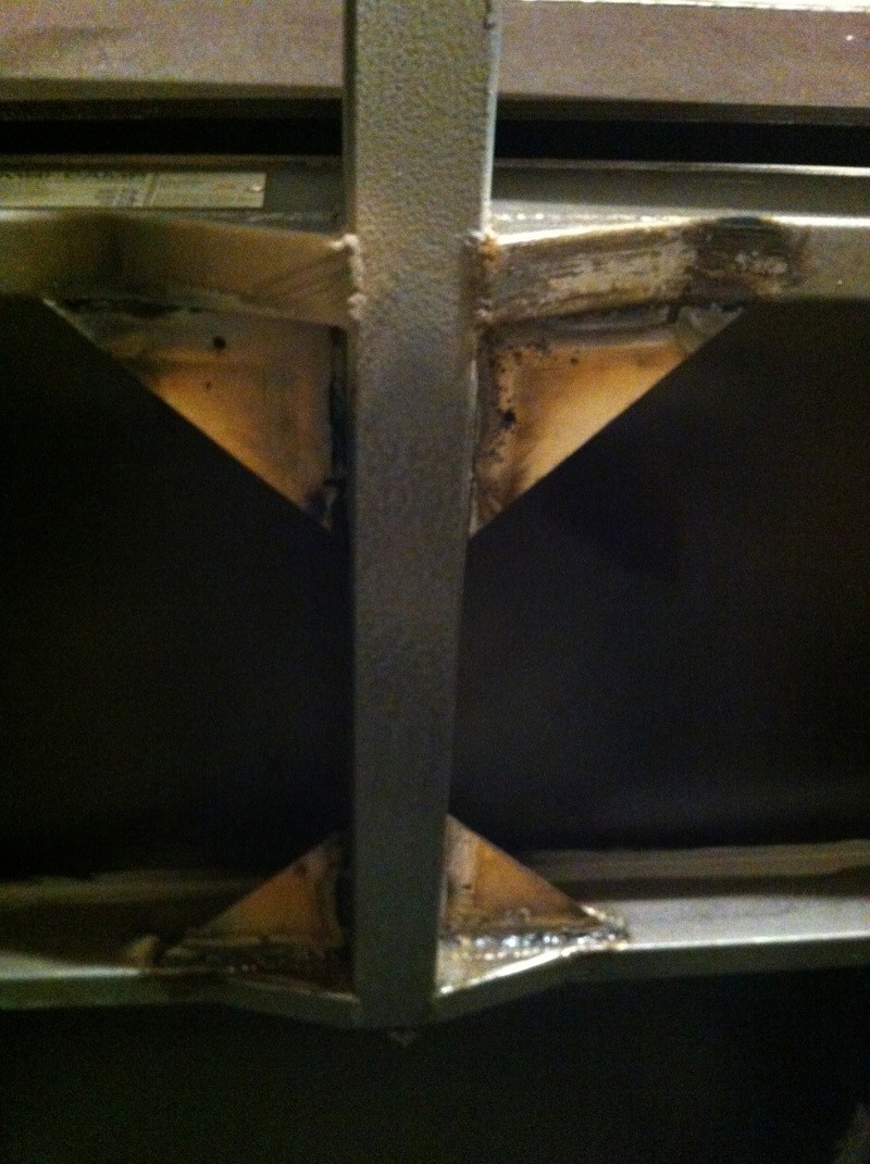

Petit gousset en plus sur le timon, histoire d'assure le coup ;)
J'hesite a mettre un renfort de ce type, pas sur que ce soit utile car le poid est super équilibrer, la fleche est de bonne section est prise sur deux traverse, j'hésite :scratch:
Un peu de bricole aussi sur les tendeurs de la bache, et ensuite renfort sur la platine de fixation des lames :bonjour08:
Messages : 13523
Bonjour Steph27,
Je ne pense pas qu'un renfort comme tu le présentes soit utile. L'attelage forme une liaison "souple" avec un seul essieu, si c'est équilibré à mon avis ça ne servirait pas à grand chose.
Bonne poursuite de ces améliorations.
Messages : 6184
beau boulot!!!
effectivement si c'est bien équilibré et que la structure est bien pensée, je n'en doute pas, pourquoi ce renfort?
tout dépend de ce que tu envisages comme voyages et types de pistes.
j'ai des amis qui sont partis en Chine avec une remorque derrière le défender.
ils ont dû faire ressouder et renforcer le timon à 2 reprises , ça a laché 2 fois ( Ukraine et Mongolie )...
certes , leur remorque était moins bien pensée que la tienne et peut-être moins équilibrée (je ne l'avais pas vu chargée avant leur départ ).
ils n'avaient pas pu mettre le renfort que tu présentes sur ta photo car la partie avant s'ouvrait.
à la 2ème réparation ils ont condamné le coffre avant et fait souder la barre oblique.
donc , si ce renfort oblique ne te gêne pas , installe le . vaut mieux un peu trop que pas assez au fin fond de nul part !

Messages : 214
Oui le poid est tres bien repartie, je dois avoir maxi 15/20 kg sur la fleche, grace a l'essieu centré, donc je pense que je ne vais rien faire pour l'instant et je verrais, ou sinon, comme on me l'a conseille, un doublage par doublage du timon sur le dessous ;) , nettement plus pratique que ma barre oblique 0sur10
ça n'a pas l"air trop lourd? Si c'est le cas , "trop fort n'a jamais manqué! "
Message par Pat 25 »
Si tu doute de la rigidité du timon, tu peux le doubler avec un tube soudé sous le timon principal, j'avais fais ça sur une remorque fermée qui portait 2 kart 125cm3, le timon était en 50mm, une fois doublé, plus de soucis.
Je m'étais aperçu que la remorque tanguait d'avant en arrière a l'inverse de l'arrière de la voiture, y avait comme un problème.... :lol:
Le plus important dans un timon, c'est la contrainte en torsion et pas la flexion
Perso, je mettrais 2 tubes comme tu le montre, mais pris aux 2 angles haut de la remorque....au milieu ça n'apportera rien en plus.
Les aus construise souvent le "noze" comme cela.
distran a écrit :Salut
Tout a fait, c'est de la torsion qu'il faut se méfier :( . Sur ma remorque, il faut que je change le timon par du plus gros et costaud car actuellement il a vrillé d'1/8 de tour :ghee: (suite à 3 tonneaux successifs lorsque je débarde du bois avec !!), pourtant le poids est équilibré aussi (entre 800 et 1000 kg) mais la suspension à lames est trop souple (pas faite pour une telle charge) et le terrain quasiment toujours en descente et en dévers. Mais un carré de 60 mm s'est bien tordu !!! :pleur4: Encore du boulot en perspective !!! :triste1:
