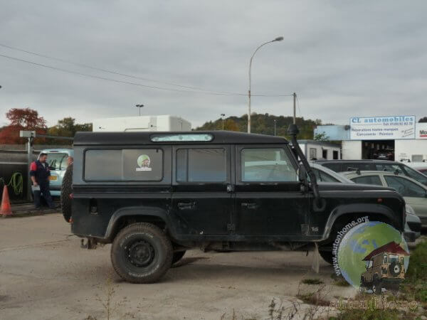

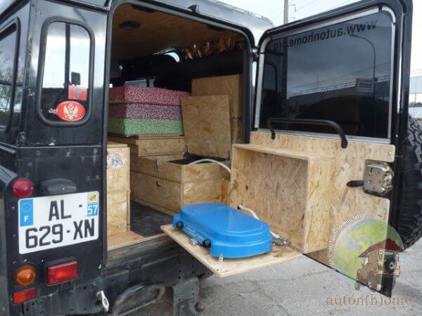

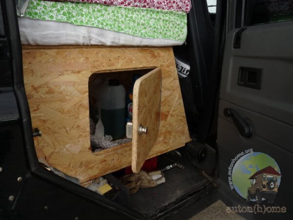

Quelques news...
Hyon est allée vendredi chez Olivier d'Aménagement4x4 pour récupérer Teddy et l'amener chez le carrossier...
Quelques petites modifs sur le meuble donc...
Une tablette sur la porte arrière afin de pouvoir poser le réchaud. A noter que le réchaud est fixé sur la tablette, comme ça, on s'embête plus à le sortir =) On va peut-être faire rajouter une mini-tablette sur le côté aussi, pour pouvoir poser les ustensiles de cuisine qd on cuisine...
On peut aussi voir sur la photo la plaquette relevée à l'intérieur : initialement, cette tablette ne faisait qu'une avec l'autre tablette d'assise...on l'a fait séparé comme ça, on évite de devoir tout dégager pour lever un côté de l'assise
On a fait rajouter une ouverture dans le meuble, accessible par la porte arrière droite...initialement, c'était prévu, mais on a oublié lors de la réalisation du meuble =) Oubli réparé donc ;-)
Comme on le voit, pour le moment dans ce caisson on a rangé l'huile et l'eau, mais à l'avenir, ça sera une réserve de bouffe (accessible donc avec le lit déployé, comme Hyon aime bien faire la grasse mat'...)
Et enfin, Teddy chez le carrossier...CL Automobiles =) C'est le même carrossier qui a aidé Hyon à faire sa 4L en rose...tant que je me retrouve pas avec un 4x4 rose, ça me va moi =) =) =) Fini l'ambiance corbillard avec Teddy ;-)
Voilà pour les dernières news !!! On récupère le Gros à la fin du mois de novembre, il restera plus qu'un passage chez JP Land pour l'embrayage et qq ptits détails, et il sera totalement prêt =)

Pour le réchaud, il serait peut être utile de prévoir des pare-vents latéraux ?
Sinon, je vois que tes vitres sauf avant sont pourvues d' un film teinté. L' assombrissement est-il suffisant pour dormir sans rajouter les éléments comme tu as sur les vitres"Alpine" ? Si oui, où as tu eu ces films et les as-tu posés toi-même ??
A + et bonne continuation..

Ah oui, bien vu pour le pare-vent, on en avait parlé cet été en plus durant notre voyage-test =) On va plutôt voir pour faire un pare-vent directement sur le réchaud, car il y a des emplacements de prévu pour et plus on sera proche, plus on gardera la chaleur...
Pour les films, oui ils sont très sombres, la plupart du temps nous n'avons pas mis les caches-vitre à ventouse car ils étaient inutiles pour se cacher (sauf si on allume la lumière à l'intérieur).
Ils sont noirs opaque à 95%, je les ai acheté sur un site en ligne et posé moi-même, relativement cher (130€ environ), et je ne recommande pas du tout ce site ! En effet, normalement le film est pré-découpé pour se monter directement et facilement, mais sur le premier envoi le film était taillé trop petit, j'ai demandé à en recevoir de nouveau, le film était toujours trop petit ! (mais je l'ai quand même mis en place, ca laisse quelques pourtour vides...mais ca se voit pas trop)
Sur ma 4L, j'ai pris du film en rouleau, à 20€ le rouleau chez des accessoiristes auto type AD, noir 95% aussi, et le rendu est le même...certes, c'est un peu plus embêtant à poser car il faut découper etc...mais ça revient bien moins cher ! Le film en rouleau est un peu plus fin, mais sur ma 4L, ça fait 3 ans que c'est en place et ça bouge pas et toujours aussi sombre ! Je te recommande donc cette solution...
A savoir, faire poser du film chez des pro, c'est au bas mot 300€ à 500€...
Par contre, les kit "james baroud" (les caches vitre à ventouse) sont utiles en cas de froid, pour aider à l'isolation du véhicule...si tu pars dans des contrées fraîches, je pense que c'est quand même indispensable...

Pour le réchaud, l' histoire des pare vents ne reflète que ma difficulté à faire cuire quelque chose avec la même disposition de réchaud, donc pas de mérite.
Quant à l' occultation des vitres par films, elle présente sur le James Baroud l' avantage de permettre de voir de l' intérieur vers l' extérieur, ce qui est précieux en cas de manoeuvres, et de minimiser la vision de ce qui est à l' intérieur, en particulier à travers la vitre arrière...

Famille Cromagnon a écrit ::hello: toujours pour le réchaud, mais vous l'avez certainement déjà prévu...un morceau de mousse pour éviter les vibrations.... :)
Ah bah nan, on n'avait pas prévu =) Maintenant c'est noté ;-) Il nous reste de la mousse des matelas en plus, on va pouvoir en mettre partout !

En relisant les améliorations du 01/11 juste une remarque parce que vécu.... pour faire chauffer tu es obligé d'ouvrir ta porte AR même s'il pleut ? sinon prévoir la possibilité de chauffer à l'intérieur ! donc de sortir le réchaud sans ouvrir cette porte.

JMI a un auvent super malin fait maison.

moi j'aimerais savoir ou tu as trouvé le systeme d'ouverture de tes portes. les petites poignés noir en plein milieu de tes meubles!!

Je ne peux malheureusement pas vous renseigner pour les poignées, car je ne réalise pas mon meuble moi-même, je le fait faire par un menuisier spécialisé dans l'aménagement en bois de véhicule (http://www.amenagement4x4.fr" )
D'après ce qu'il m'a dit, ce sont des poignées utilisées dans les aménagements de camping-car, je n'en sais malheureusement pas plus :( Il ne se fourni pas sur des sites grand public mais auprès de centrale pour les pro.
Par contre, il est vrai qu'elles sont très pratiques : quand le bouton est enfoncé, la porte est fermé, on appuie dessus, il ressort et on peut tirer la porte...

Nous avons les mêmes boutons poussoir et mini serrures que Jmi, un post a déjà été lancé à propos de ce type de mini serrure à cette adresse : bouton-poussoirs-t1567.html" , Franck4x4 y indique une adresse intéressante. Nous, nous avions acheté les nôtres chez Top Accessoires.

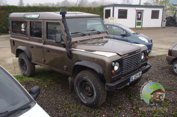

Un petit message rapide pour partager avec vous ma joie !!! Nous avons récupéré notre 4x4 Teddy de chez le carrossier !!!
On a choisi un Nara Bronze de chez Land Rover...à la base, on voulait une couleur s'en rapprochant en brillant direct, mais en fait, le carrossier nous a fait le vrai nara bronze =)
On a remis la galerie, et maintenant encore un peu de méca avant d'être fin prêt !!! Plus que 4 mois, on a hâte !!!
(plus de photos sur mon site pour ceux que ça intéresse : http://www.autonhome.org" )

belle couleur. :super:
ahhhhh il est top ton déf dans cette couleur !!!!!!!!!!!!!!!!!!!!!!!!!!!
hooo!!! il est beau!! çà lui va vraiment bien cette couleur :super:
Messages : 13390
Bonjour Jmi,
Il est tout beau dans cette nouvelle robe votre Def :super: .
Bons préparatifs d'ici votre grande boucle
Modifié en dernier par Visiteur1 le dim. 7 oct. 2012 17:02, modifié 1 fois.
Avec cette belle couleur, j'arrive même à dire qu'un Def est beau ! :diable: :hehe:
Il a effectivement une fière allure ! :super: Contente pour vous. :ange:
