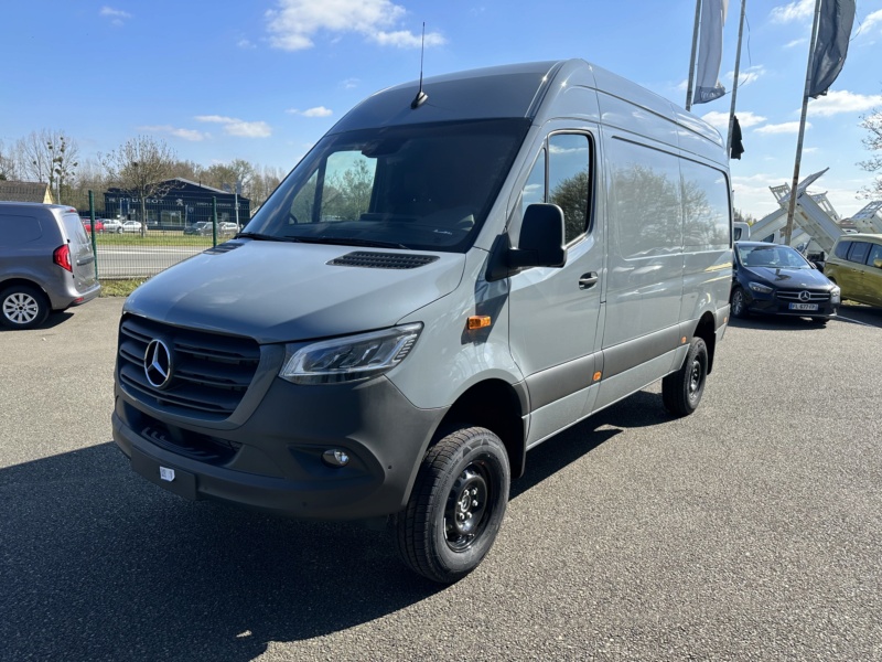

Comme vous avez pu le voir le sprinter est arrivé avec les feux de gabarit sur les cotés alors que avions commandé sans
Ne sortant pas annuler la livraison au vu des difficultés rencontrées pour obtenir le véhicule
Auriez vous des liens pour acheter ces feux en blanc au lieu d'orange, ceux que je trouve sont souvent en noir

Je pense avoir trouvé les caches blancs pour les clignotants sur les ailes
Je cherche Les 3 sur les cotés on les voit bien sur les photos plus haut
Messages : 4828
Re: Le Sprinter de VR6man en cours de mutation
Tu a un attelage ou un marche pied ?
Quand tu dépasse les 6m,ces catadioptres sont obligatoires et en oranges.
Les mettre en blanc risque d'attirer inutilement l'attention des gendarmes.
Les clignotants des ailes doivent être orange. Il faudra y mettre une ampoule orange.
