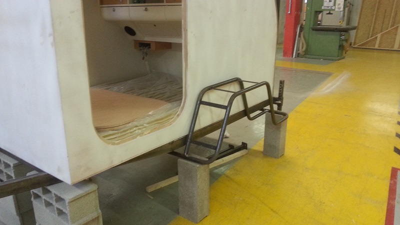

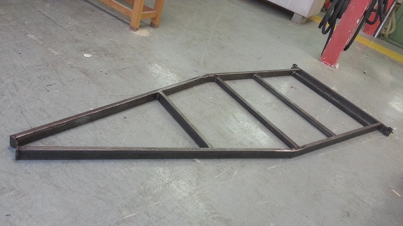

Bonsoir à tous je viens vous apporter quelques nouvelles photos.

Je vois que le châssis est en cours de construction :super: , est-ce une protection tubulaire qui va se fixer sur les arêtes que l'on aperçoit au sol ?
Pourquoi ne pas avoir installer les vérins pour la porte arrière, car là en cas de chute, il risque y avoir de la casse.
Bonne journée et bonne poursuite du chantier

Bonjour à tous, ce que l'on voit par terre est bien une protection pour la cellule. Pas encore de vérins car on étal les dépenses. Et la les aciers :pleur4:

- Pourquoi des vérins de stabilisation ? ou c'est juste pour relever la cara dans l'atelier ? sinon, ça sert à rien, vu le porte à faux, elle sera stable avec sa roue jockey, même avec un adulte dedans (comme mon ex superpuck)
- Pourquoi un timon en V ? certes c'est la norme actuellement, mais un timon poutre comme chez eriba est bien mieux à tous les points de vu
Tenue de route : les mouvements de caisse passent directement de l'attelage à l'essieu sans passer par la caisse
C'est le principe du char romain !
Souplesse en TT, le timon fléchi un peu, mais la caisse bouge pas
Il parait très long ? l'angle ventral de l'attelage étant le point faible, je ne suis pas de l'avis des australiens (qui en connaissent bien plus que moi) de faire des timon long! pour moi, 1m maxi, comme sur les eriba de serie. plus dur pour reculer, mais mieux en TT
- renfort tubulaires : ça sert à rien à mon avis, y'a d'abord le 4x4 devant qui débroussaille...Le poids, la souplesse de suspension étant les problèmes majeurs, je me permet ces remarques que j'espère constructives.

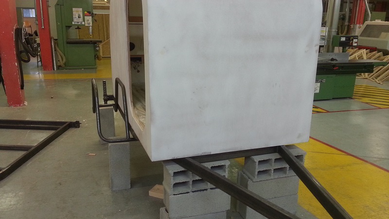

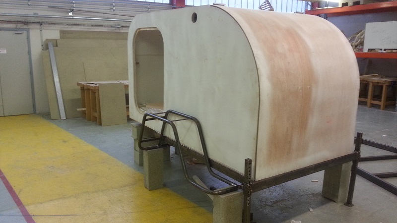

Bonsoir à tous, ses dernier temps nous n'avons pas beaucoup avancé.
Mais vous vous apporte quelque photos
